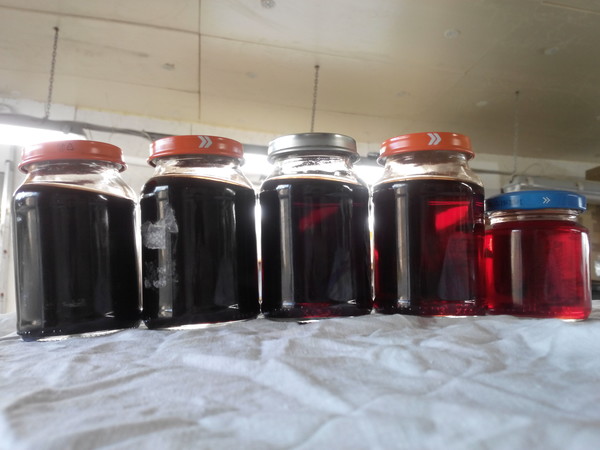

    Всё некогда было. Думайте сами - решайте сами: менять или не менять.
    Первая баночка - слитая АТФ после 30ткм.
    Вторая - первая частичная замена.
    Третья - вторая частичная замена.
    Четвёртая - третья частичная замена.
    Пятая - свежая АТФка как образец для контроля прозрачности.
    Я так понимаю что муть - это не что иное как лохмотья фрикционов и опилки втулок, подшипников и шестерён. И это всё, как рабочая жидкость в станке для гидроабразивной резки, пилит "коробас" изнутри.
    АКПП без фильтра - признак отношения конструкторов к юзеру как к лоху.
    Вы точно считаете что масло там прослужит дольше гарантийного срока? :rolleyes::insane::lol:
    Нет, потемнение АТФ - вполне допустимо. Недопустим запах гари от неё. Именно он говорит о том, что фрикционы уже подгорают.
    Так же, при смене рекомендуют оценить внутреннее пространство АКПП. Если есть факт подгорания фрикционов, то внутренняя поверхность АКПП будет в черном налете.
    В принципе, можете проверить "пробу" из первой банки - немного капнув на салфетку. Если, после впитывания ничего не осталось на поверхности, значит никаких "лохмотьев" в АТФ, как вы пишите, нет.

    Не было знакомого муравья, что бы запустить его в коробку.
    А мой глаз категорически туда не поместился.
    Ещё надо признать что заливать масло чертовски неудобно.
    От чего жидкость темнеет? От хорошей жизни? В банке на полке стоит годами в первозданном цвете и прозрачности. Красители обычно разлагаются, т.е. масло бы посветлело как старый антифриз.
    Через 30ткм масло полностью утратило прозрачность.
    В книжке к Дустеру замена ЕМНИП через 60ткм. И мне кажется что это предел.
    Только тогда тремя сменами не отделаешься.
    Ещё задумайтесь почему Дуся таки получил НОРМАЛЬНЫЙ радиатор для АТФ.
    Т.е. масло/воздух :-\
    Зачем в Америке ставят фильтры в АКПП? Тупые?
    Когда она запахнет горелым - ИМХО будет поздно что-либо менять в коробке.
    Придётся уже что-нить менять в жизни. Покупать или новую коробку или самокат.
