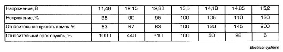

    Что-то слишком резкие перепады цифр... Откуда инфа? Хочу сам посмотреть...
    5.970
    в интернете :) ,скорее всего взято правило -мощность увеличивается пропорционально квадрату напряжения.
    А так прикольная инфа по галогенкам - При использовании галогенной лампы с диммером необходимо время от времени включать лампу на полную мощность, чтобы испарить накопившийся на внутренней части колбы осадок йодида вольфрама...
    ... возможность регулировки яркости (диммирование) изменением питающего напряжения. Пользоваться регулировкой не рекомендуется: увеличение питающего напряжения выше номинала всего на 5-6% вдвое уменьшает ресурс лампы. Уменьшение напряжения приводит к снижению рабочей температуры и вызывает оседание вольфрама на стекле колбы, утончение нити накала и, так же как и в предыдущем случае, сокращает срок службы.

    Куда не кинь, всюду клин... :biggrin: Надо переходить на LED, там свой драйвер, он не так бурно реагирует...
    5.970
    Есть тема на драйве ,но с понижением напряжения с целью продлить срок службы ламп https://www.drive2.ru/l/288230376152015434/ прикольно чисто для любопытства .
