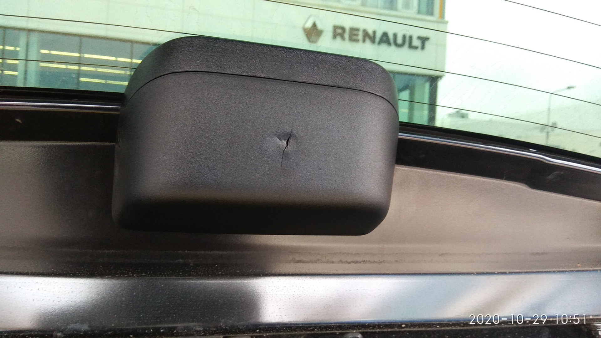

    5.916
    Наткнулся на тему в драйве об прогорании плафона дополнительного стоп сигнала на Террано/Дастерах , снял плафон так и есть , как грится во время снял ,пластик тока начал вспучиваться под лампой , проклеил это место металлизированным скотчем и буду смотреть замену на диодную лампу .
    Вот как получается если не уследить за этой всем "известной " проблеме . Фото не мой с тырнета
