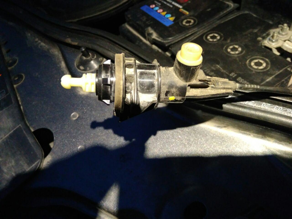

    Клуб Ниссан Террано | Форум Terrano-Club.Ru | Фото: IMG_20211206_225306.jpg
    Судя по наличию шлица это корректор по высоте?

    Да, это для возможности корректировать высоту пучка каждой фары по отдельности. У меня там под шестигранник. Сегодня не удалось время по светлому выкроить. Гаража нет, завтра сразу как приеду, пока под капотом не остынет все, попробую. План такой- сначала снять корректор, вчера уже снимал, выкрутить наконечник корректора (белый грибок на фото, фото не моё)[​IMG] на максимум и зацепить им паз на отражателе, приподняв его пальцем за отверстие для лампочки. Если так не будет получаться, то выну из корректора тросик и попробую без него, потом вставлю тросик на место. Неудобно, конечно, но может получится.

    Самостоятельно не вышло. Так до сих пор и езжу. Сегодня, когда проходил ТО-150000 в рольфе, посмотрели и сказали, что отвалилось крепление на отражателе, болтается где-то внутри вместе с болтиком. Т.к. фара неразборная, посоветовали обратиться в специализированную мастерскую. Изнутри достали само крепление:
