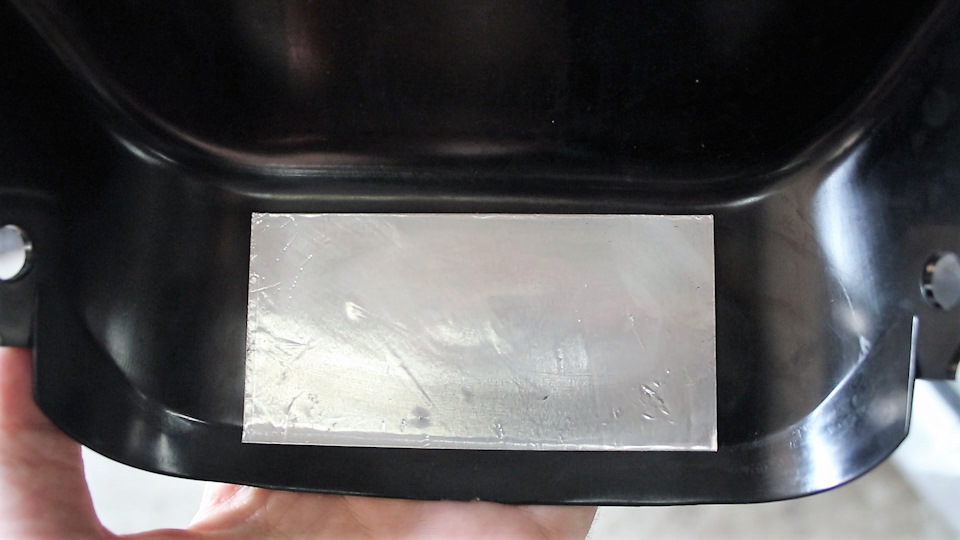

    Спустя два года проверил как себя чувствует алюминиевый термостойкий скотч сперва приклеивал один слой , но потом на всяк случай второй и кажется даже третий ,получилось немного неаккуратно ,но его видят там тока мушки залезшие погреться и наверное их эстетический внутренний вид сильно не расстраивал :), снял крышку ,все норм. Следы на крышке образовались до него , без него скорее всего оплавилось бы все насквозь. Фото ниже моей крышки.

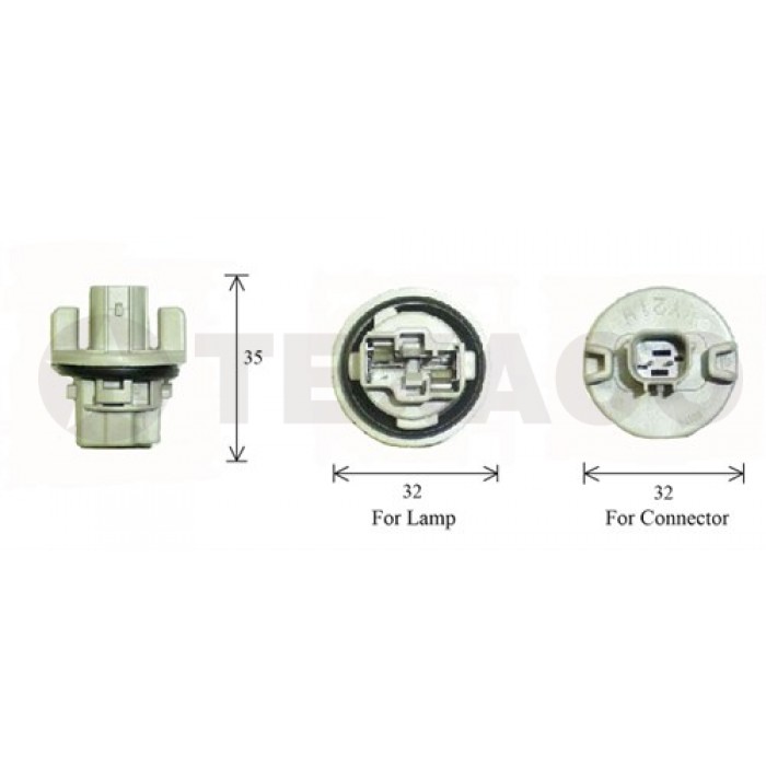

    Мысли о замене патрона под ДХО - попробовать наверное можно такой патрон ,но к нему сразу нужен разъем ,тогда все будет по фэншую и не надо удлинять провода . Koito C1881B ....
  8. K S V Perm (Сергей)
    8.004
    К этому патрону надо свою ответную планку в фару!
    Наша выглядит так Клуб Ниссан Террано | Форум Terrano-Club.Ru | Фото: IMG_20231104_154520.jpg
    Путин, taba4ok и perlinganit нравится это.
  9. Андрей Кошкин
    Пройденный этап. Не катит, по размеру не влезут.
    Только если, как правильно Серёга говорит, разбирать фару и колхозить другое крепление.

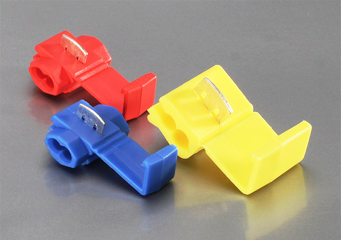

    Я скотчлоками удлинял. Намертво и вечно - в момент зажима место контакта заливается гелем, обеспечивая полную герметичность.
    Отрезал родные патроны "под корень", отнёс домой, почистил-подогнул, припаял новые провода достаточной длины, затем скотчлоками подрубился к обрезкам старых проводов, торчащим из фары.
    Скотчлоки эти: https://ozon.ru/t/jNV00dr Провода зачищать не нужно, просто засунул до конца и обжал пассатижами. Очень удобно в труднодоступном месте.
    Клуб Ниссан Террано | Форум Terrano-Club.Ru | Фото: Снимок экрана 2023-11-04 в 16.36.20.jpg
    Теперь с заменой лампочек нет никаких проблем. Хотя и менять не приходится - поставил светодиоды. А чтобы не дохли - при помощи тех же скотчлоков врезал в проводку резисторы 25 Ом/10 Вт. По одному на каждую лампу, последовательно. Светит чуть слабее (примерно на 80% яркости), зато не перегорят.
