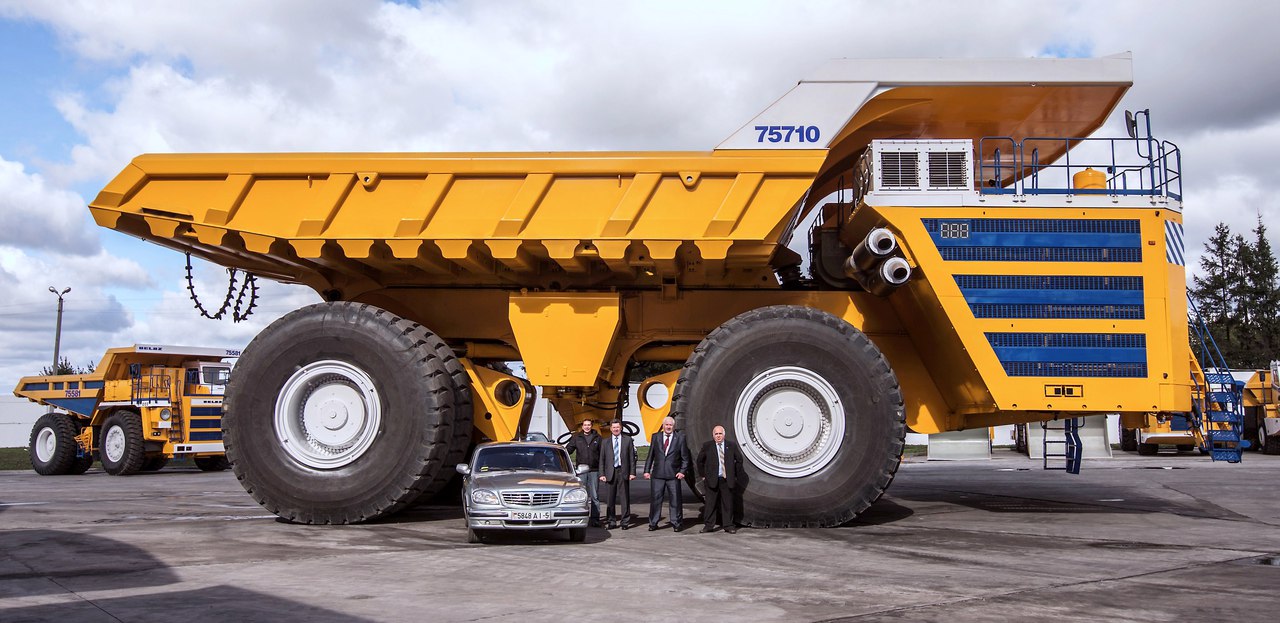

    думаю, мы тут сейчас уже смешаем теплое и мягкое...карьерные тягачи имеют электропривод думаю по одной причине - очень дорогая и сложная трансмиссия и рулевое управление бы вышло под такие нагрузки. Молотящий генератор + электроколеса в случае таких запредельных нагрузок - оптимальнее. Обратите внимание - молотящий дизель-генератор! Не ящик с тяговыми батарейками, а именно генератор.

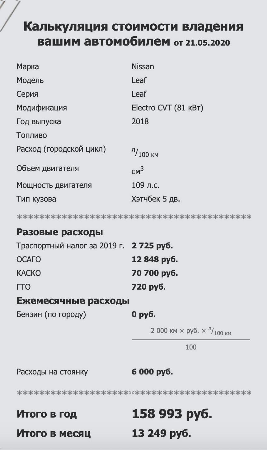

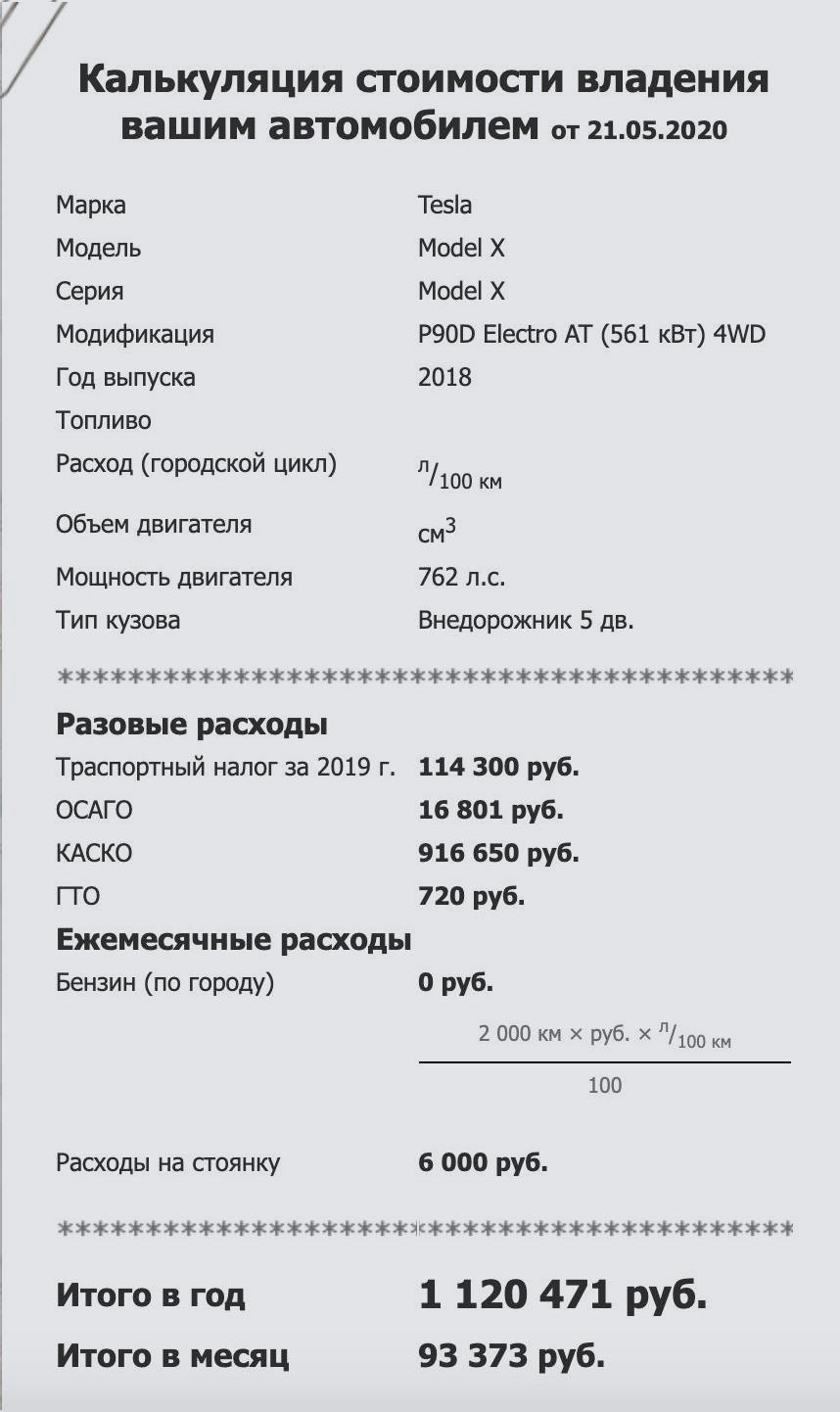

    Ну вот нашел статейку по расходу ,в ней не все так гладко как хотелось бы ,но для ознакомления , почему бы нет, взято отсюда https://life.ru/p/1324945

    В твоих картинках с этого сайта уже указан расход на электричество 0, при пробеге в 2к км. И как бы это сразу переводит всю эту историю в разряд того анекдота про нового русского и 5% накрутки. Ну нельзя обсуждать такие вещи. Электричество из розетки по бытовому тарифу? Окей. Тогда давай его сравним с старым дизельным тратором который при некоторой перенастройке ездит (и это проверено, и это реально использовалось в некоторые исторические моменты жизни страны) на хорошей самогонке, которая при наличии огорода становится "бесплатной". И ДВС победил.

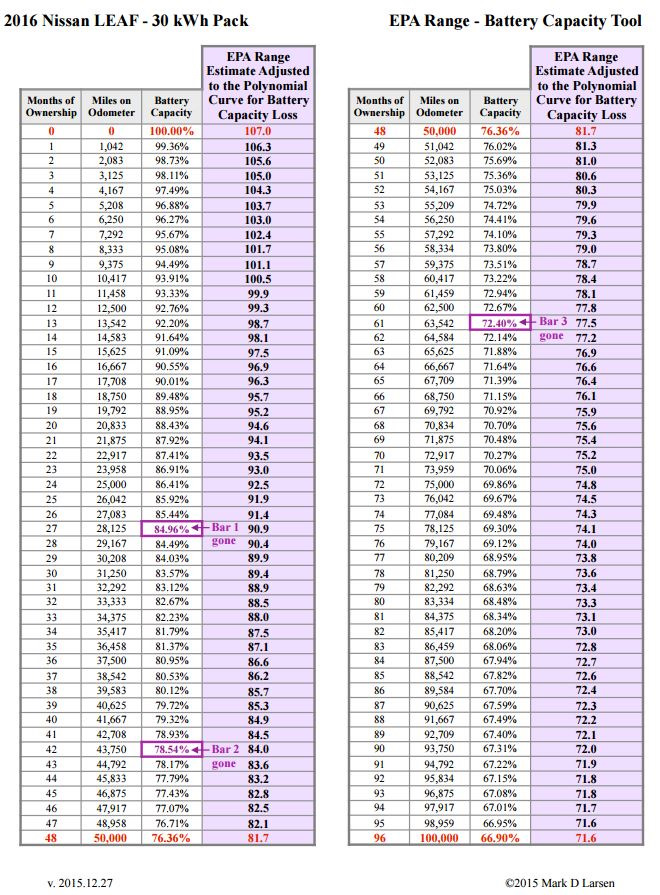

    А теперь берем американские данные по деградации батарей Ниссан Лиаф в условиях теплого климата, конкретно по 30 кВт батарее.
    На пробеге 73 959 мили (чуть меньше чем мои 74 280 миль сейчас) остаток батареи лиафа составляет 70% ровно. Вон последняя циферька, 66,9% остатка на 100к милях (примерно 161к км) это официальный момент замены батареи. После этого её деградация становится прогрессирующей и примерно к 200к км она будет в неработающем на практике состоянии. Ну допустим 250к км для ровного счета, чтоб точно уже померла.
