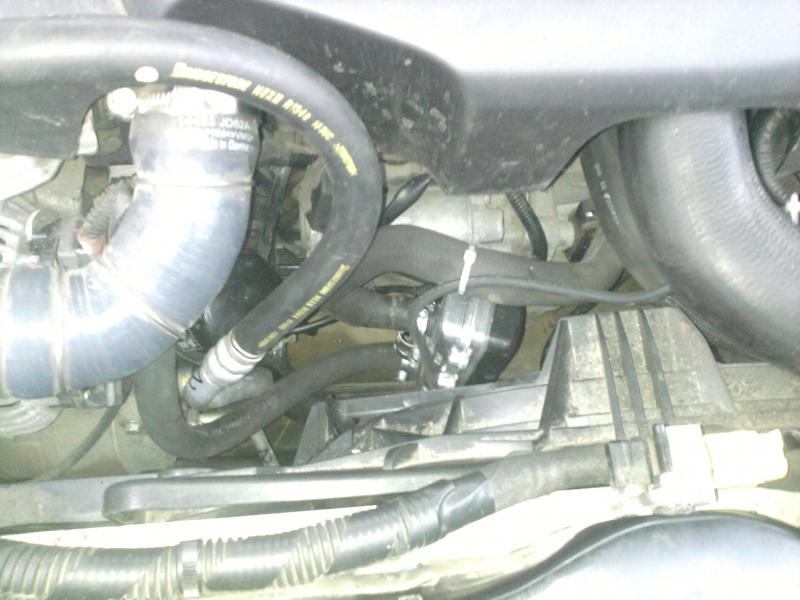

    Реальных фото не нашел, и в преддверии зимы решил поставить сам. Долго искал подходящее место, вроде нашел по своим меркам. Всегда на виду, и без всяких сверлений. Клуб Ниссан Террано | Форум Terrano-Club.Ru | Фото: IMG_20190729_092404.jpg Клуб Ниссан Террано | Форум Terrano-Club.Ru | Фото: IMG_20190729_092429_1.jpg Клуб Ниссан Террано | Форум Terrano-Club.Ru | Фото: IMG_20190729_092433.jpg Клуб Ниссан Террано | Форум Terrano-Club.Ru | Фото: IMG_20190729_092450.jpg Клуб Ниссан Террано | Форум Terrano-Club.Ru | Фото: IMG_20190729_092404.jpg Клуб Ниссан Террано | Форум Terrano-Club.Ru | Фото: IMG_20190729_092429_1.jpg Клуб Ниссан Террано | Форум Terrano-Club.Ru | Фото: IMG_20190729_092433.jpg Клуб Ниссан Террано | Форум Terrano-Club.Ru | Фото: IMG_20190729_092450.jpg

    Котёл с насосом?

    Да решил взять с насосом. Сначало была проблемка с продувкой системы, но после прогрева и открытия большого круга тосол в бачке охлаждения упал грамм на 400. И все заработало! К зиме готов!

    А трубки штатные резали? И крепили за что?

    Да резал, и добавил ещё один коленом. Крепил за площадку под АКБ.
