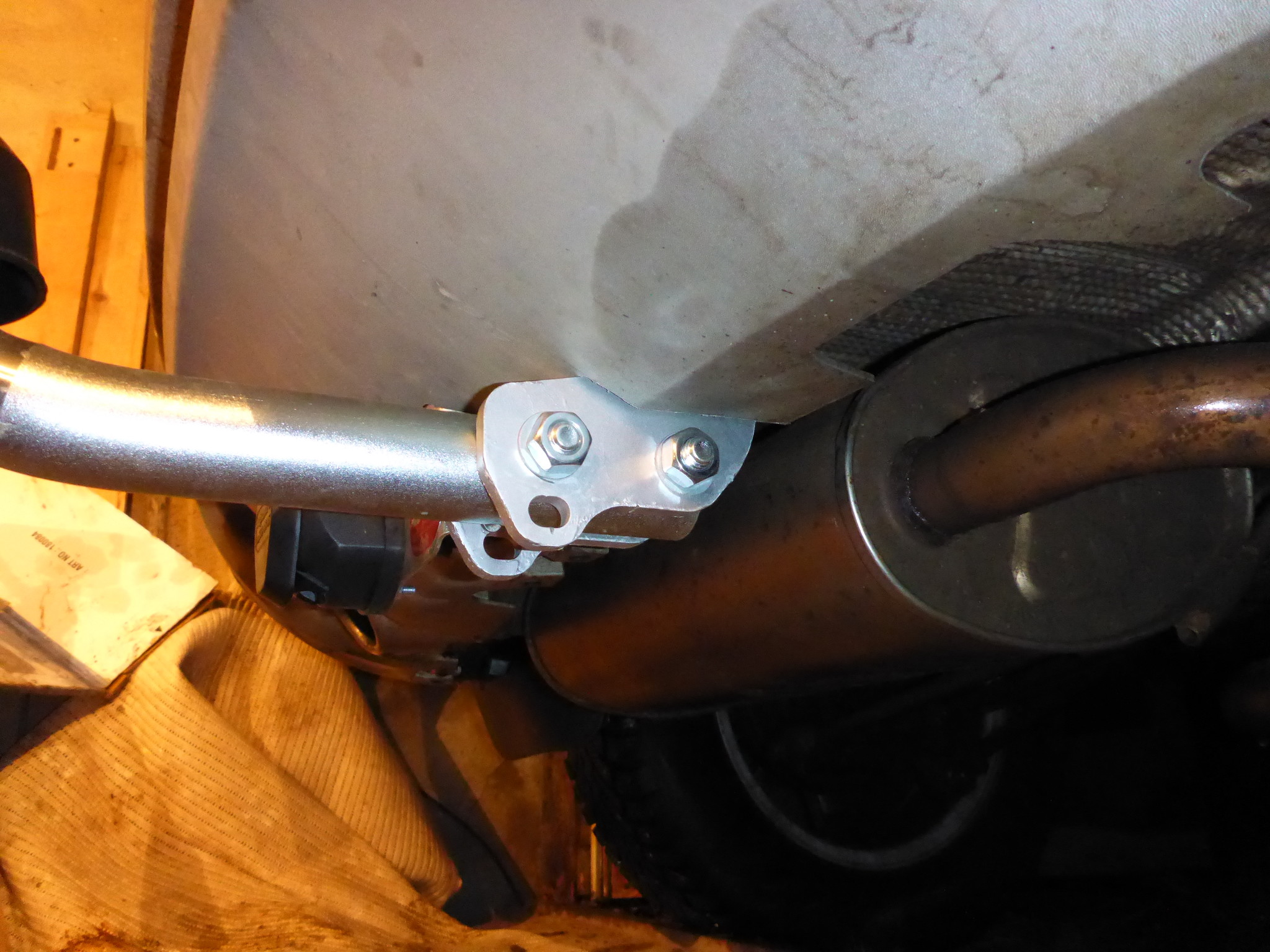

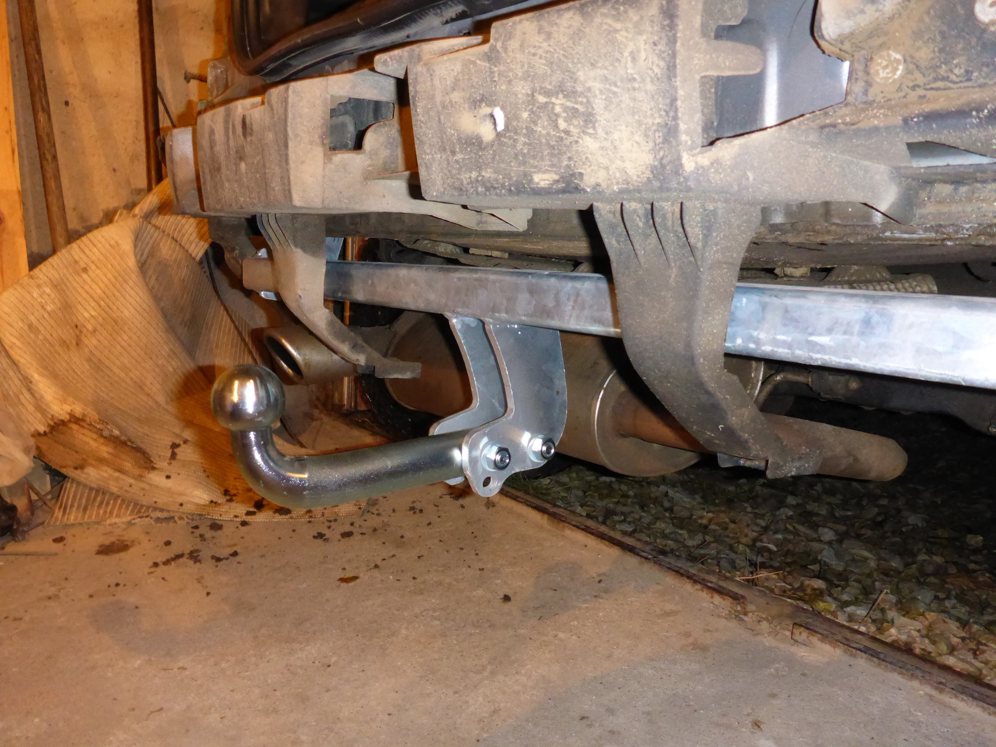

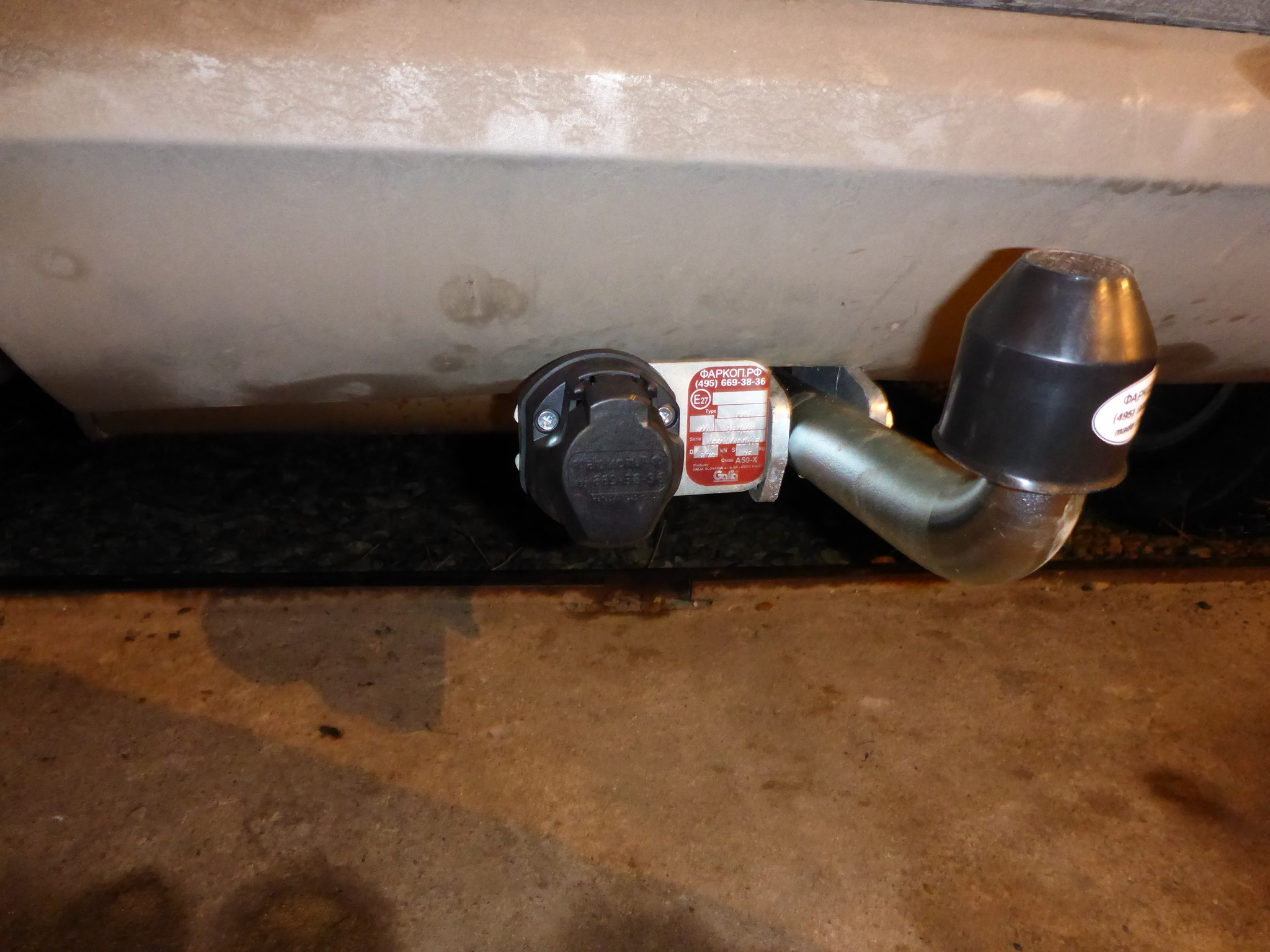

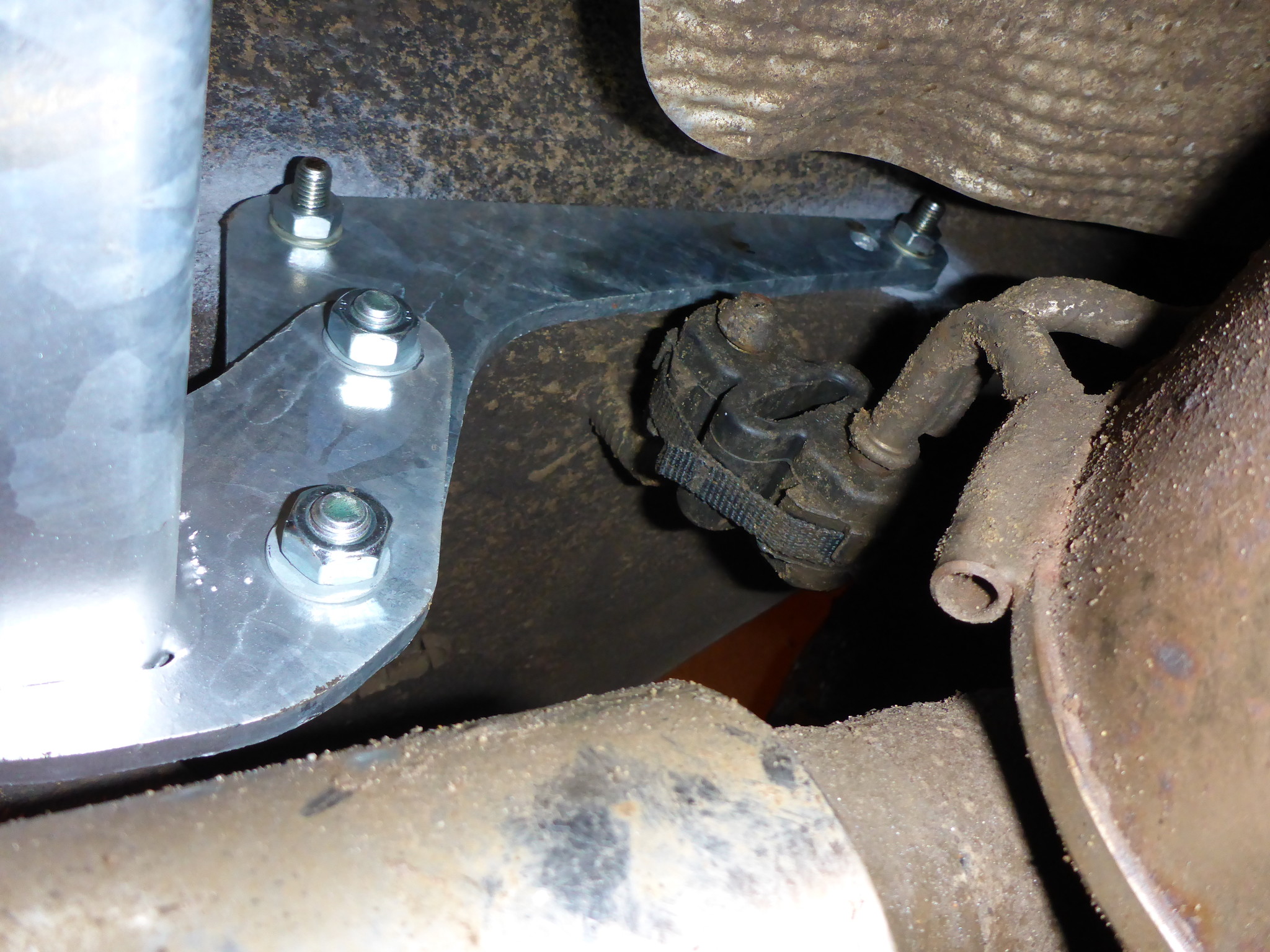

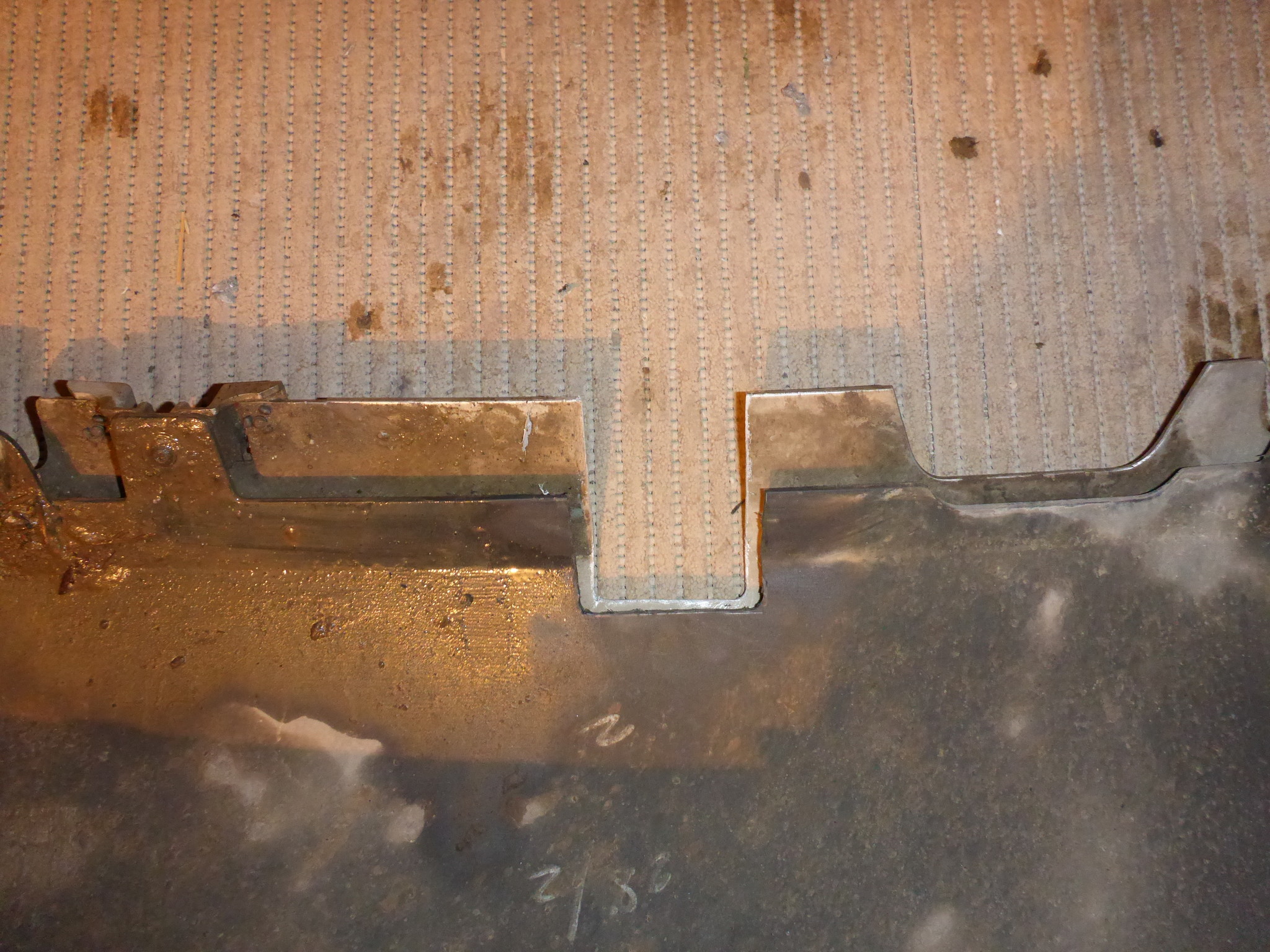

    Поставил себе GALIA D041A

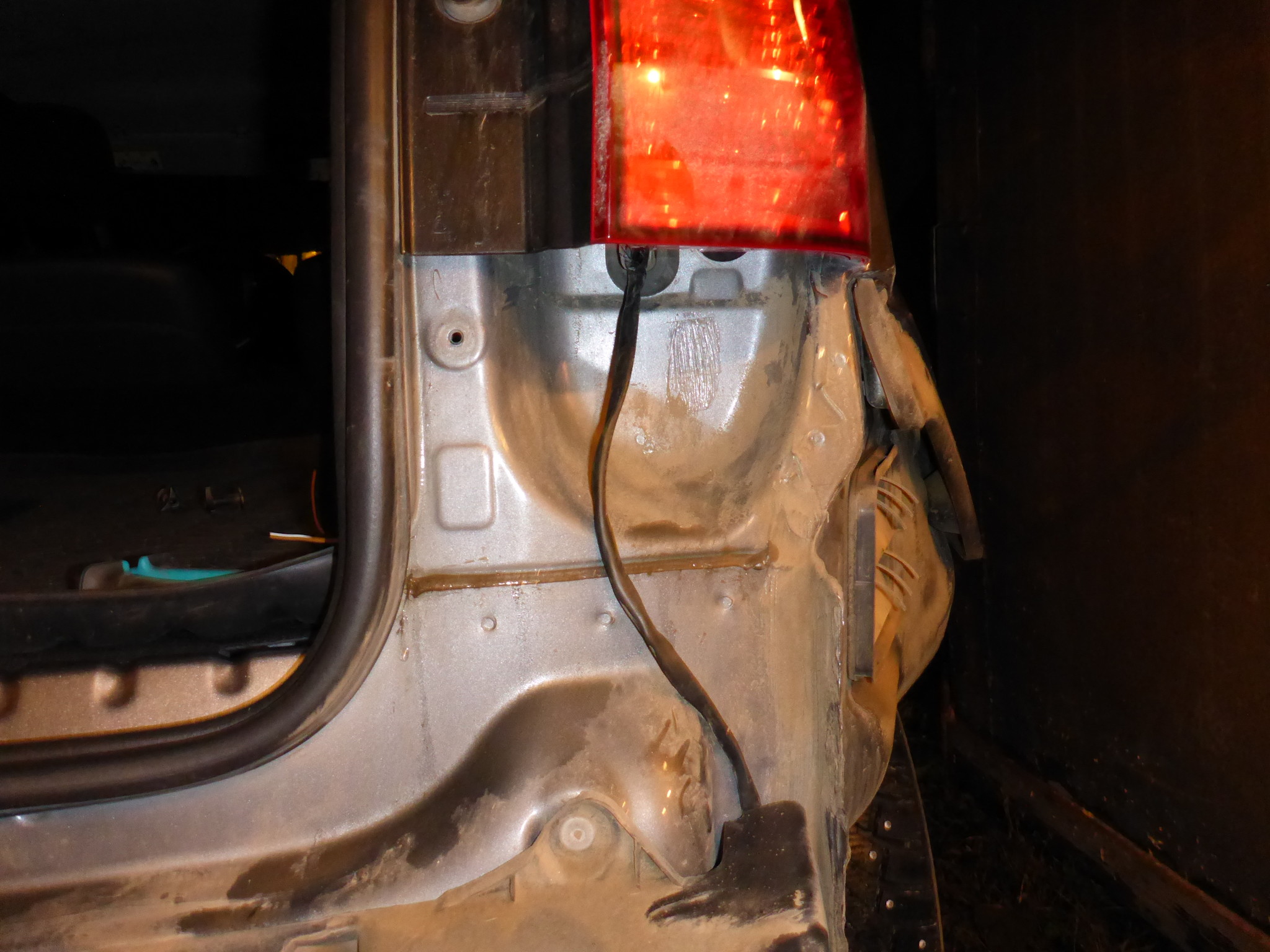

    Проводку заводил через те же резинки что и фары заведены

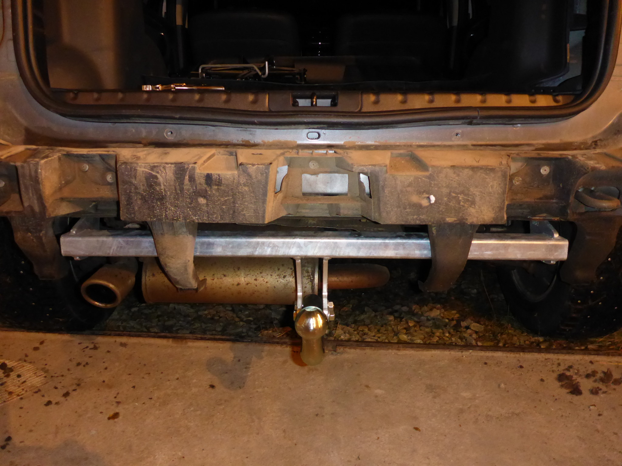

    Такой вырез на бампере сделал, но надо было еще чуть больше, получился хорошо поджатым
    Как-то так

    доброго всем времени суток, приобрёл фаркоп ТСУ ООО Трейлер на нём написано белым маркером Дастер, возник вопрос: на мой Тирранчик 4WD он встанет с подрезкой бампера? печально, а отверстия для монтажа к кузову под защитной плёнкой (заклеены и замазаны мастикой?). Вчера дважды просматривал кузов снизу, так отверстий для монтажа и не увидел, может зрение подводит...

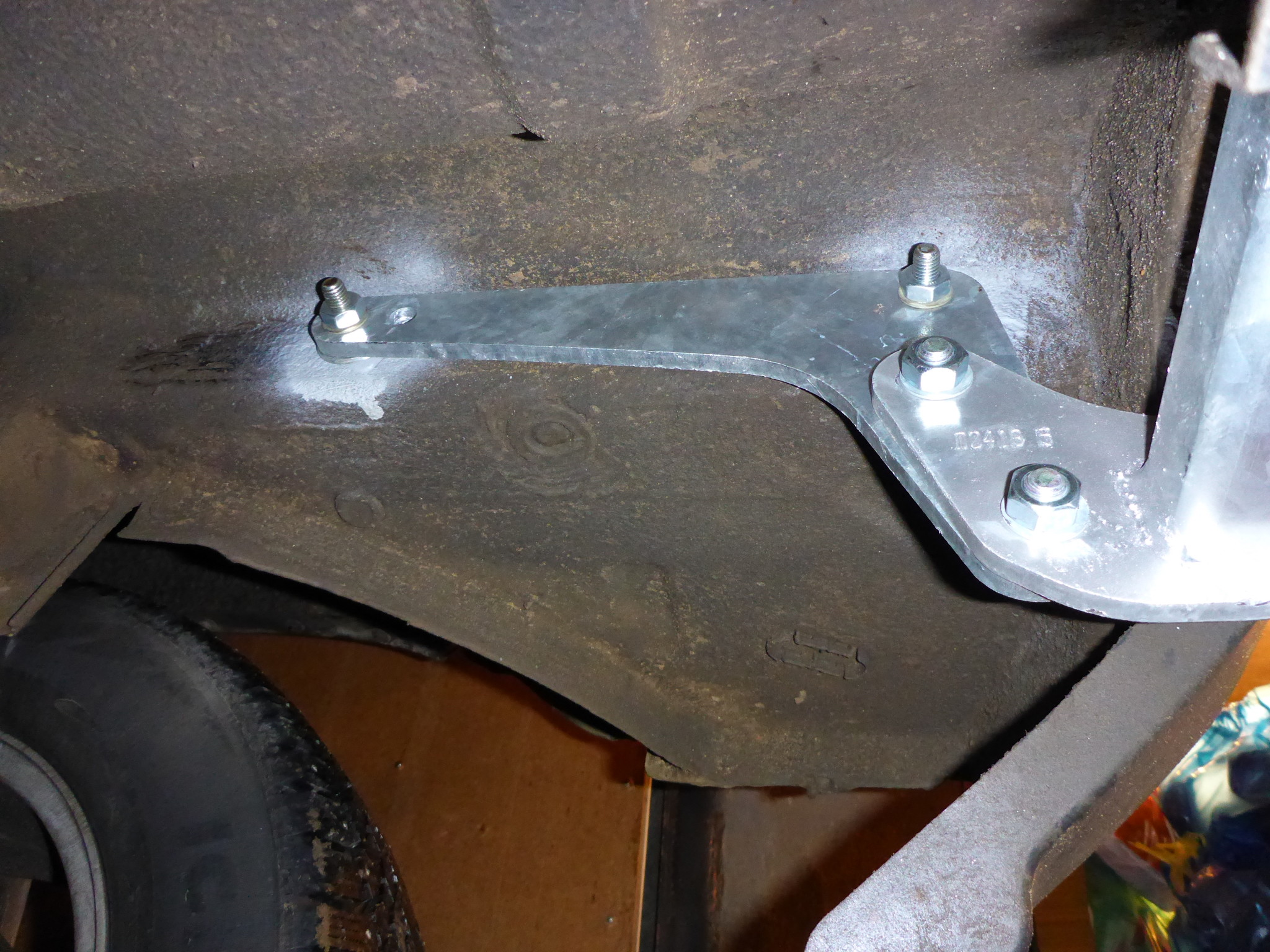

    Там вот такие "заплатки"
    Я их изнутри болтами выдавливал.

    всё понятненько, а то я вчера всю голову сломал, а резать бампер придётся, я правильно понял

    От модели фаркопа зависит. Когда я свой покупал, то в описании было указание о "невидимом вырезе". Ваш фаркоп выглядит более изогнутым, возможно и не надо будет вырезать. Точнее скажут только обладатели такого фаркопа на террано.
