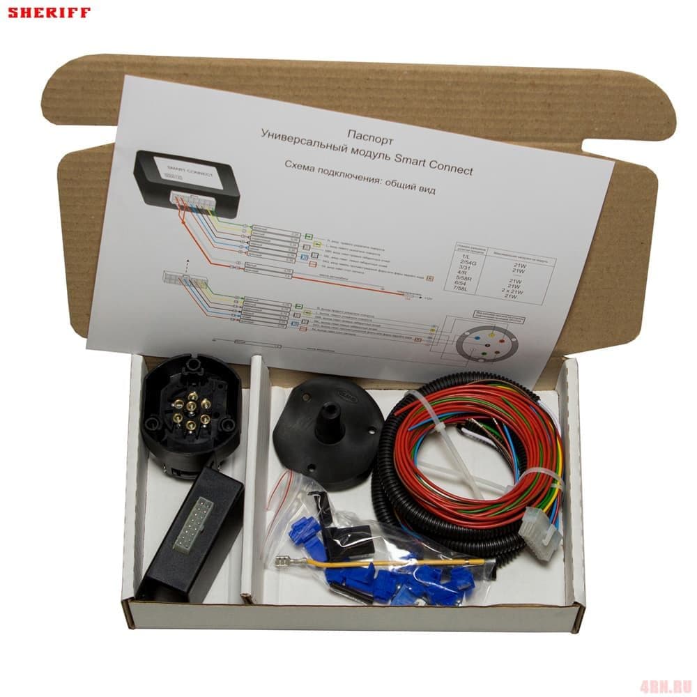

    5.979
    На днях установил фаркоп Трейлер 9041.01 -3770 руб без электрики + проводка тяговоприцепного устройства smart connect
    -1530 руб . Итого - 5305 руб.
    Все делал сам, соотношение времени установки фаркопа и электрики 1:3 . Фаркоп ставится без особого труда лучше на эстакаде , а вот с проводкой пришлось разобрать обшивку багажника и тянуть "плюс" от аккумулятора к блоку согласования.
    Древний Грек, ааа370 и ermac нравится это.

    5.979
    в Эмексе заказал ТСУ без проводки (зачем переплачивать) и там же блок согласования(он со своей проводкой и розеткой для прицепа) ))

    Прикольно, но на емексе дешевле чем везде. Что то я про емекс и позабыл. А вот блок согласования найти не смог там.
    5.979
    Артикул KASC71
    Правда чуток подорожал .рублей на 100-150 ;)

    Провод "+" из салона в каком месте просунул в моторный отсек к АКБ. С весны катаюсь без розетки всё ни как не реализую плюсовой к блоку согласования.
