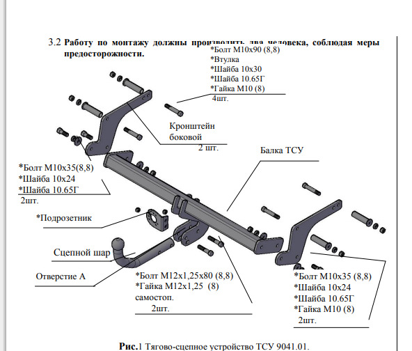

    Нет, там крепится не в район запаски а в лонжероны. А там даже поудобнее наверное, когда снять колесо можно и доступ свободный, по сравнению с цельной нишей.
    вроде фаркопы для 2ВД и 4ВД различаются и надо заказывать соответствующий.
    там кроме запаски и подвеска разная - у 2ВД балка

    Я сейчас перепроверил, вот инструкция для Bosal 4374A
    https://cdn.alta-karter.ru/manuals/vfm/4374-A.1.pdf
    В перечне моделей там указано:
    Nissan Terrano 2014-...
    Renault Duster (2x4.4x4) 2015-...
    И это соответствует моим воспоминаниям что разных фаркопов для 2х4 и 4х4 я не помню.
    Просто помню, что в 2014 обсуждали разницу...Но видимо, её действительно нет.

    Всё, сегодня установил фаркоп " Трейлер".Всё подошло чётко и без проблем.Устанавливать надо вдвоём,одному совсем неудобно.Я ставил один и поэтому гайки завернул под машиной,но я покрыл антигравием гайки и резьбу.Бампер резал но очень мало.Режется не бампер ,а нижняя накладка на бампер.Невидно выреза, если под машину не залезть.Осталось электрикой заняться.Машина Ниссан Террано 2020 г.в. ,передний привод 1,6л.Запаска с низу.

    P.S. теоретически даже по рисунку запаска ни каким местом не должна мешать
