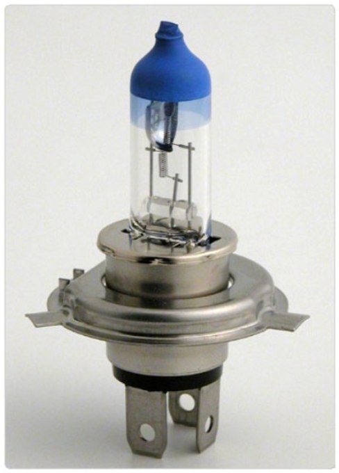

  8. Deda Aleks
    Ну скажем в частности ее и возьмем. Две фары чисто дальний, две ближний-дальний. При включении дальнего света все четыре горят дальним. Как итог освещение не от самого бампера, исправлялось установленными противотуманками.
    Королла в 100 кузове.

    25.229
    аааа, ну понял в чем вопрос...просто в таких фарах на дальний+ближний идет двух цокольная лампа, которая сразу выдает и ближний и дальний пучок света. Вот она по вашей ссылке
    скорее всего, это связано с нашими ТЭНами - они по скромным прикидкам около 0,8 кВт мощности, а может и чуть больше.
  11. Deda Aleks
    Она как раз по умолчанию выдает или ближний, или дальний. А человек хочет все вместе.
