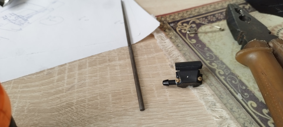

    Пришли форсунки омывателя лобового стекла из китая ,вот кратенький отчет. Все чт нужно было закуплено ,в жабо установлены переходники от шлангов омывателя Газель ,шланги проложены в поводках ,форсунки закреплены на поводках , старую систему не демонтировал с возможность быстрого перехода к стоковому варианту. ну и вот несколько фоток.
    По форсункам направление струи регулируется как обычные ,вставляешь иголку и подправляешь направление , две нижние я сразу заглушил .

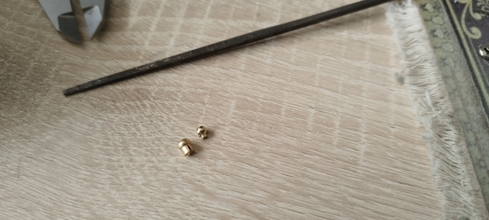

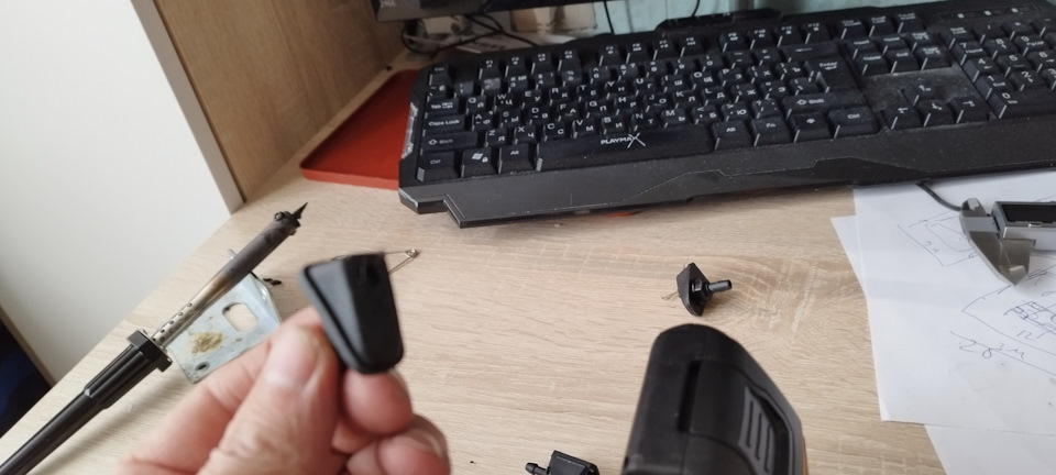

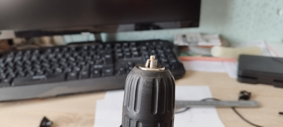

    Форсунки омывателя на поводках пока не разочаровали ,но т.к. они теперь близко к стеклу идет нерациональный расход омывайки из за того что она бьет струей и не успевает распылиться , что ж решений в тырнете полно и решил заменить жиклеры на веерные .
    ,как и писал ранее нижние жиклеры я заглушил сразу.
