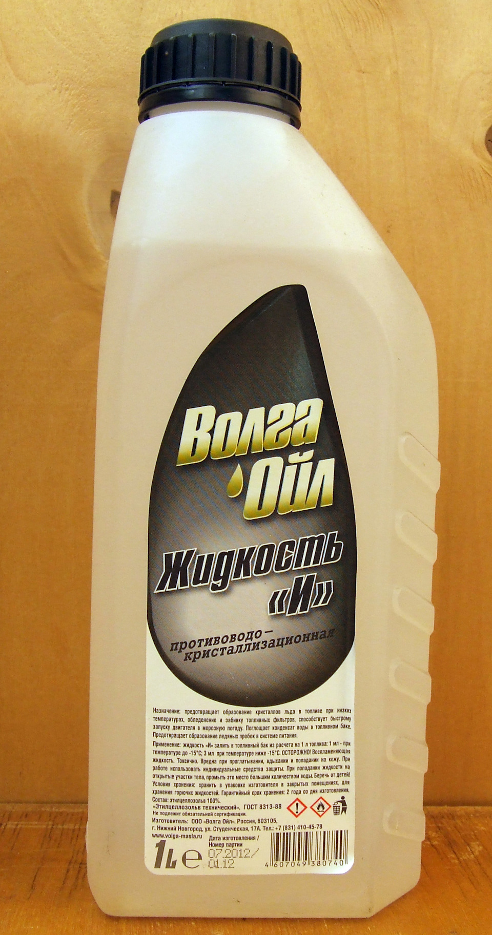

    Замечательно очищает от воды и предотвращает образование льда жидкость "И". Заодно топливную почистит. Её действительно нужно грамм 50 на полный бак. Раньше добавлял. Но в магазинах наверное не купишь - слишком ядовита.
    Ацетон тоже пойдёт. Он помягче. Но его нужно сразу "выкатывать" чтобы был эффект.
    taba4ok, perlinganit и Vladimir17061978 нравится это.
    5.985
    Продается ! И стоит дешево На эмексе 145 рэ бутылка артикул для заказа 800921 . Вот супер , а то я метиловый спирт для профилактики искать собирался, а тут такая специализированная химия при чем использовать лучше пипеткой !!!!
