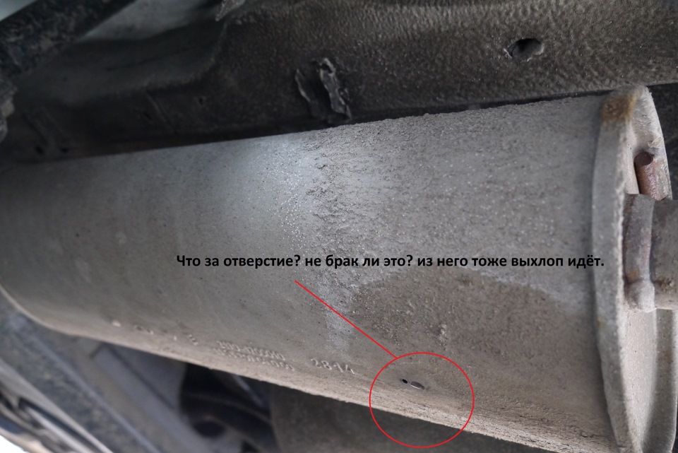

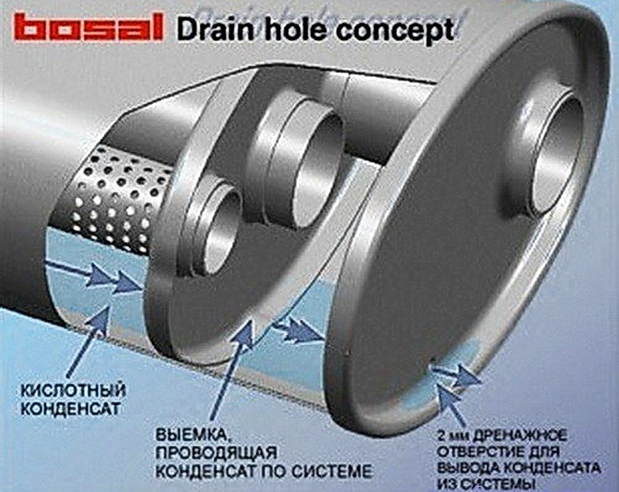

    Делается в самой нижней части банки глушителя не ближе 15-20 мм от края торца ,лучше в дистальной части я еще сделал в банке резонатора так же (конденсат оттуда тож полился) ,диаметр обычно 2мм можно чуть больше. Диаметр дренажного отверстия брал с "заводского " дренажного отверстия на предыдущей гранте 2 мм расположение такое же как написал выше. Некоторые фирмы делают сразу с этими отверстиями дырка у них поэтому немного в другом месте чем я описывал
    Вот так выглядит отверстие "заводское " на глушителе Гранты /Калины
