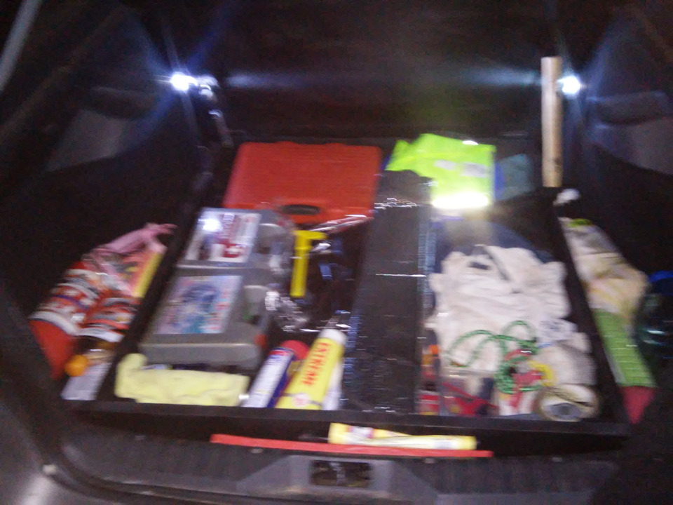

  7. SSRES
    Штатный убран совсем. Две светодиодные ленты по бокам под пластиком.
