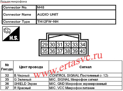

    Вот еще нашел

    Микрофон подключен через разъем, который прикреплен к плафону освещения.
    Я когда регистратор подключал, просто этот разъем под панель потолка затолкнул - там плотно и он не болтается
