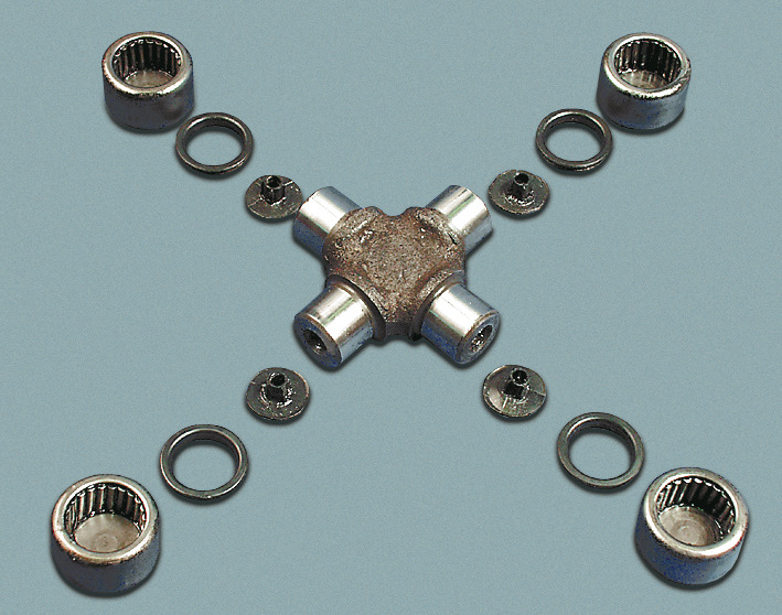

    Давеча менял крестовины на кардане, сдохла задняя крестовина, у редуктора-взаимосвязь нагрузка-накат возникала на скорости ОТ 80 км/ч, и при накате была ну очень сильная вибрация по кузову. Под нагрузкой и при торможении уменьшалась. Гула не было совсем.

    Сама по себе крестовина - просто кусок металла, в ней сдыхать особо нечему. Если только посадочное место под подшипник съестся... но сначала подшипник выйдет из строя.
    Соответственно, бывают случаи когда подшипник ломается сразу(внешняя обойма трескается и иголки идут на свободу), без предупреждения "гулом" и тогда крестовина начинает болтаться одним концом, вал получает смещение при передаче крутящего момента и естественно появляется вибрация. Гул - это когда при вращении, но не под нагрузкой возникает проскальзывание обойм подшипника или иголки/ролики начинают выбирать зазоры (частичное разрушение)...
