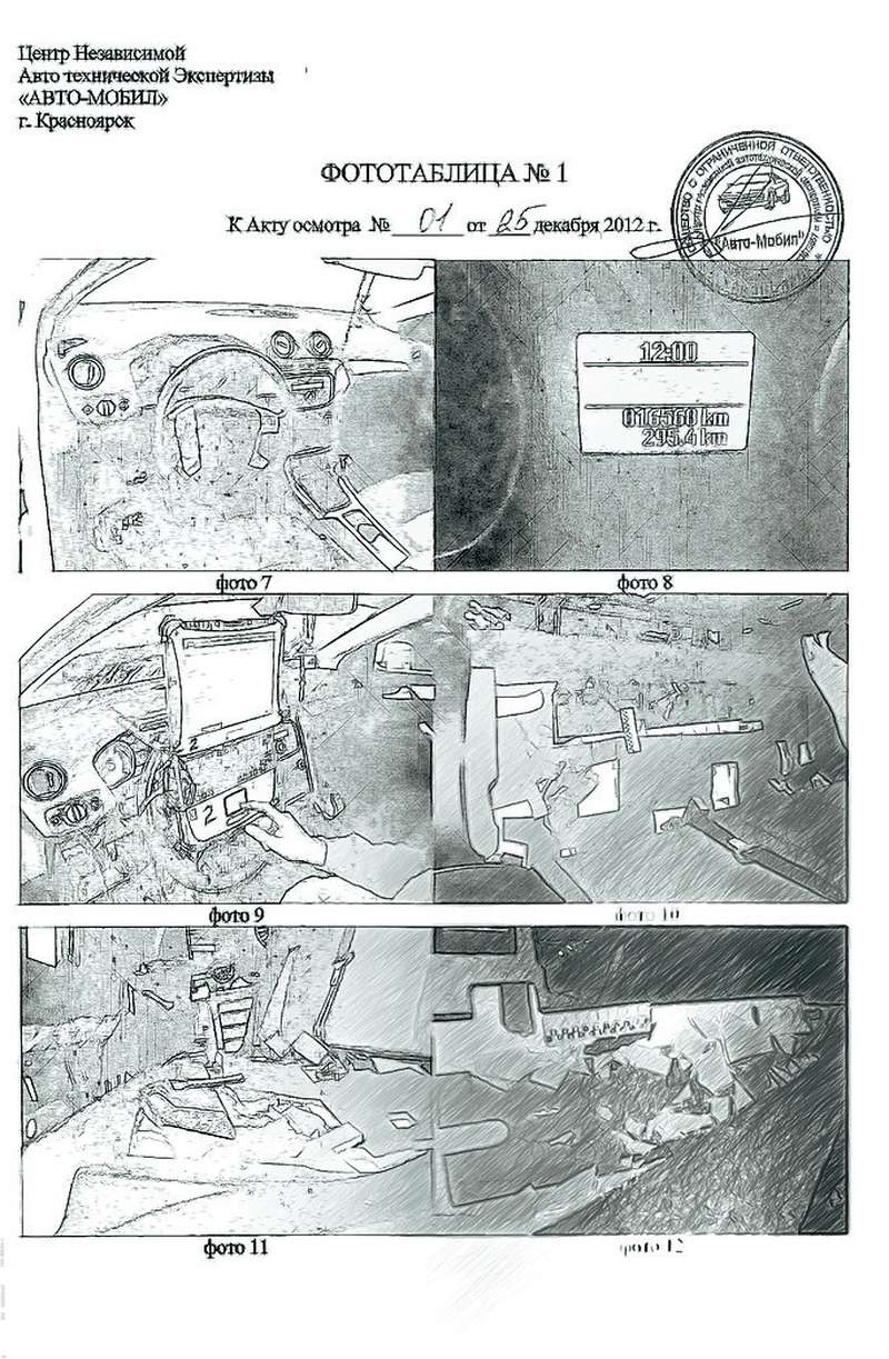

    Хм и что же в задней части автомобиля? А на Террано III топливный бак под днищем ,ну да лючок есть под задним диваном для доступа к модулю ;) .
    Да описаны такие случаи в морозы,но на Фордах в 2012 году и не единичные и закончились отзывной кампанией ,а тут такой "счастливчик" ,на Дастере , вызывает некоторые сомнения , а может уже не единичный :shok: ....Хотя все может быть тада :pardon:
    https://www.zr.ru/content/articles/628981-vzryv-v-benzobake/
    Все случаи зарегистрированы в Сибири и датированы, в основном, декабрем 2012 года. Во время прогрева на холостом ходу в баке воспламенялись пары бензина, что сопровождалось сильным хлопком. Слава богу, до пожара дело не доходило, но сама емкость и пол салона деформировались изрядно.....К сожалению, до объявления отзывных кампаний жертвами обстоятельств нередко становятся владельцы, первыми столкнувшиеся с той или иной проблемой. Учитывая, что факты взрыва были единичными, времени на исследования инженерам потребовалось больше. Очень жаль, что «Форд» и некоторые дилеры сразу не пошли навстречу владельцам пострадавших машин. Как-никак, это вопрос безопасности. Не самый затратный ремонт нескольких машин явно не стоит подпорченного имиджа!
