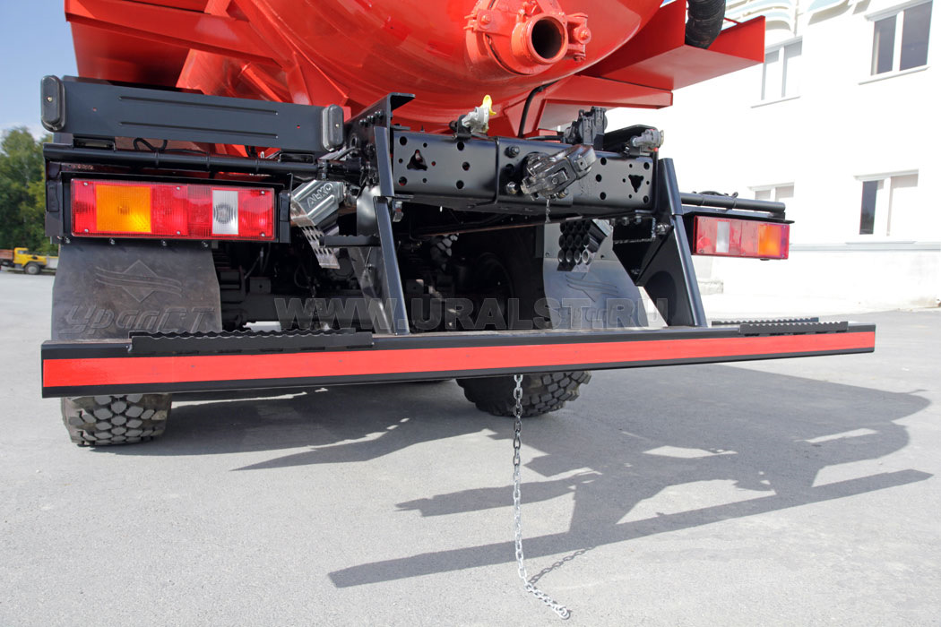

    По поводу цепей и т.п. Объясните мне - как электрику - какое заземление дает цепь, волочащаяся по асфальту? Ну, кроме искр, конечно... Как известно, ток не дурак, ищет где проще. Чем ему проще стекать по этим резиночкам/цепям? Что его там привлекает?

    Скорей всего по цепи лучше (наименьшее сопротивление), чем через резиновые колеса (почти диэлектрик, если сухие).

    Тут-то да, но куда? На асфальт? Ни разу не "земля"...
