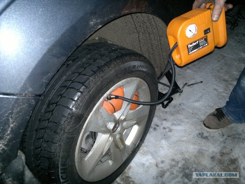

    вот такая картинка вспомнилась для таких случаев ;) .Из из совета бывалых если это случилось на ведущей оси , вывешивают прикипевшие колесо с оставленым одним страховочным не сильно затянутым болтом ,раскручивают его на передаче хорошо ,но без фанатизма и резко нажимают на педаль тормоза , обычно колесо срывается с оси с первого раза.... :)
