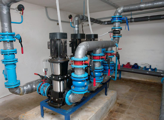

    у насоса два параметра: напор (создаваемое давление) и расход (м3/ч) - они друг от друга сильно зависят и для каждого насоса есть свой рабочий график зависимостей этих двух величин. Больше напор-меньше расход и наоборот...
    Так вот если подключить два насоса последовательно - напор возрастет, но не в 2 раза, т.к. там увеличиваются сопротивления и т.п.
    А схема установки на разных этажах применяется не поэтому, а потому, что, допустим 25-этажный дом, подача на верхние этажи 10 атм и если 10 атмосфер давить из подвала - трубы могут ёкнуть, да и по СНиПам низя по - моему более 6 атм во внутридомовых стояках...Поэтому ставят две повысительные станции в подвале на 6 атм, и на 12 этаже еще на 6 атм. В итоге и вода есть и трубы целы и СНиП выполнен :)
    А вот если эти же насосы подключить параллельно - получим рост расхода почти в 2 раза (опять там всякие сопротивления), а напор будет прежним и равным напору 1- го насоса.

    на вышеописанном принципе серийно выпускаются повысительные станции для ЖКХ и промышленности.
    вот как это выглядит:
    Автоматика регулирует моменты подключения и отключения насосов в зависимости от текущих потребностей внутридомовой сети.
    тир и Mrak нравится это.

    Что-то мне подсказывает, что на фото не повышение давления, а компенсация увеличения разбора воды. Датчики на разных потребительских линиях стоят, если повышается скорость потока, то подключается дополнительный параллельный насос
    Mrak нравится это.
    25.226
    а насосы то зачем стоят :) они и расход и напор подымают...при параллельном просто мультиплексируется (умножается) расход, а напор остается равным напору одного насоса и равным максимально требующемся для этого объекта. Плюс, часть насосов идет на резервирование.
