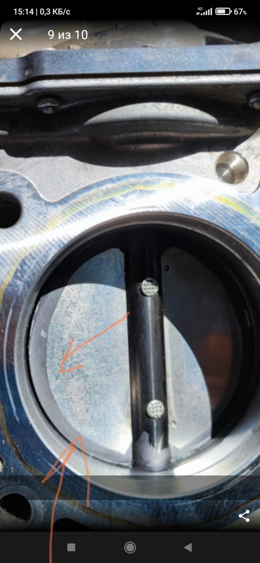

    Решил таки поменять прокладку на дроссельном узле и плохо изучив вопрос купил прокладки для дроссельной заслонки на дорестайл , снять как правильно заметили ничего сложного нет , блин а прокладка то у меня другая,оформляю возврат .
    Заказал Rosteco 20667 за 250 рублей. Заодно почистил еще раз дроссельный узел от заводского герметика нанесенный с внутренней стороны ,точнее от его остатков т.к. там остались тока ошметки ,которые я сперва принял за смолистые отложения и тока потом прочитав узнал ,что это ноу хау у реношников было с завода заливать изнутри дроссель специальным герметиком ,отирался плохо ..
    Не смог снять фишку боялся сломать ,никто не подскажет как она снимается ,на рисунках поддевают отверткой какой то фиксатор ,я крутил вертел заслонку пальцами так и не разглядел че надо отверткой отодвигать...
    Короче жду прокладку .... Собрал обратно пока прокладка в пути поезжу так ....
    Кратковременная коррекция первые минуты была +/-5% (напряжение на ДК 0,2-0,8 В),потом опять ускакала в минуса , мотор работает ровно ,дерганий не заметил . Тока смущает кратковременная коррекция в минусе более 15% до 90% и напряжение на ДК1 и 2 от 0,6 до 1,27 В. из за чего и хотел менять прокладку подозреваю что сильно задубела и потеряла герметичность.

    Я мыл ДЗ сам два раза. Но оба раза не смог отцепить фишку. Мыл так. Не совсем удобно, но не критично. На всякий случай снял клемму акк. Прокладку не менял. Вроде нет подсоса воздуха.
    perlinganit нравится это.
    5.965
    На новом дросселе прокладка более практичная , Но тест с wd-кой в область прокладки выравнял показатели краткосрочной коррекции , поэтому есть подозрение в ее герметичности . В принципе да места хватает помыть и не отсоединения фишку.

    Вот теперь снимаю дроссельную заслонку с закрытыми глазами ,блястит вся .... Что ж осталось заказать еще раз уже "правильную прокладку и поменять все раз уж начал это дело )))).
