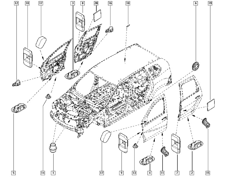

    Прочитал у https://www.drive2.ru/users/derzkij/ про заглушки в двери.
    В двери снизу имеются дренажные отверстия, так вот оттуда и задувает в дверь, а потом из обшивки в районе динамика прилично выдувает. Если посмотреть дастер с другими комплектациями, то в этих отверстиях стоят заглушки Renault 8200699980. Заказал их чере экзист и установил. Заказал 4, но достаточно одной или 2х, чисто в передние отверстия. Задние отверстия снизу закрывает штатный уплотнитель на двери на 2х литровых версиях. На фото все видно.
    В заглушке имеется отверстие, для слива воды из двери.
    Может и поздно, зима закончилась, но кому-то может пригодиться на следующий год. Да и летом кондею легче будет салон остужать, когда в салон не задувает раскаленный воздух.

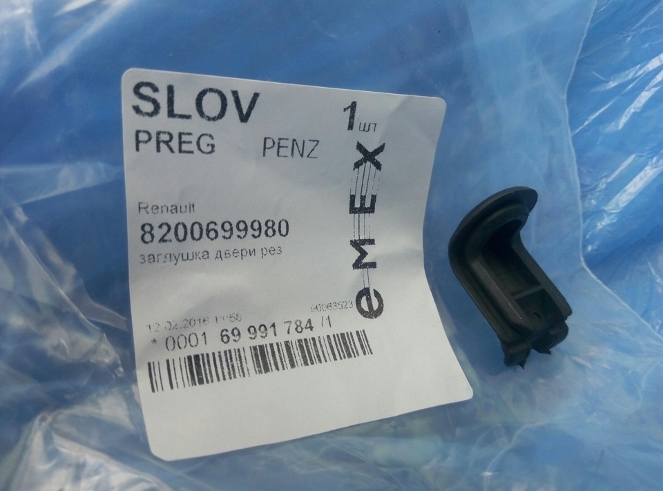

    Так выглядит заглушка

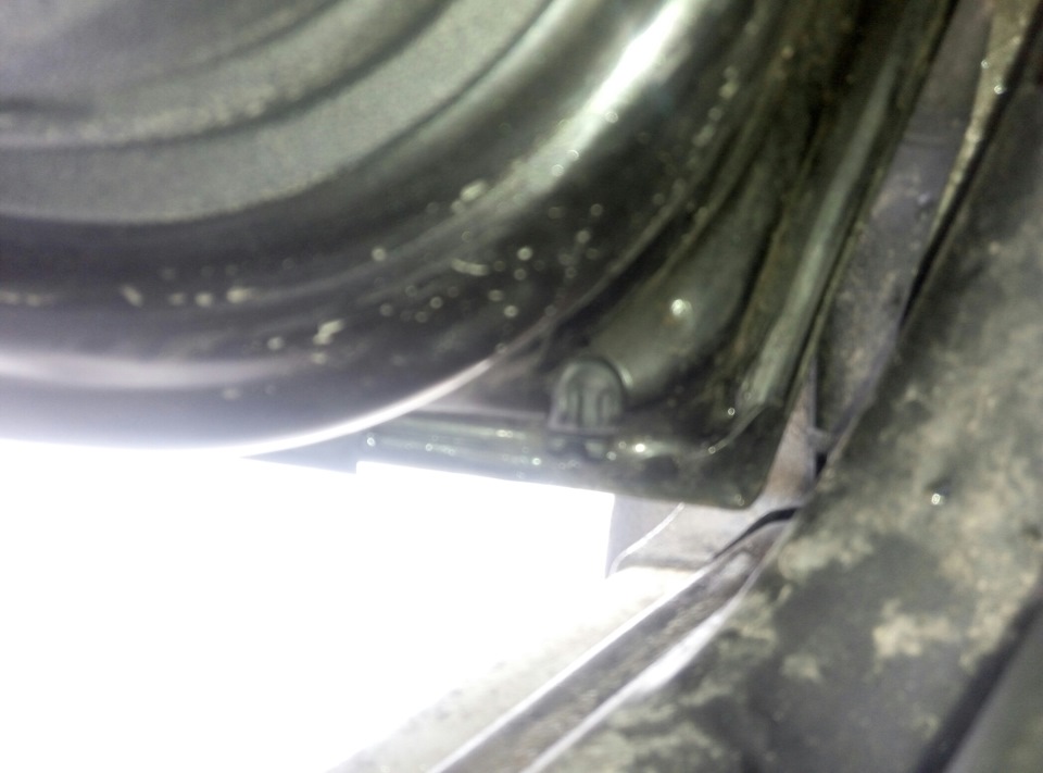

    Установлена спереди, видно что нижний уплотнитель не закрывает отверстие
