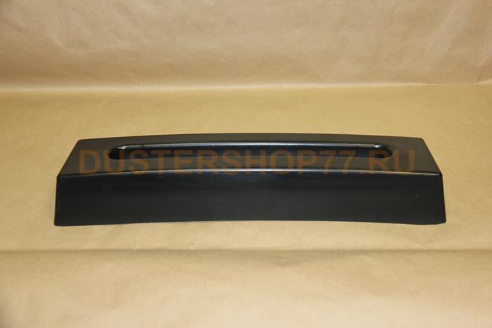

    Обратил внимание на то что при проезде глубоких луж многие "теряют " свои передние номера ,а у нас потерять передний номер это вопрос времени , я уже при езде по проселке при разворотах заезжал в высокую траву в итоге на первый раз сломалась только рамка гос номера . Что я сделал -поднял рамку с номером на пару сантиметров и прикрутил еще пару саморезов через отверстия в гос номере и рамки к бамперу -теперь держится значительно надежнее и рамка перестала цепляться за траву и вероятность ,что ее оторвет отраженной волной снизился .
    Хотя берут в Дастер шопе подиум для переднего номера и крепят его пболее надежно со снятием бампера -это на заметку тем кто сам планирует ставить сетку в бампер.

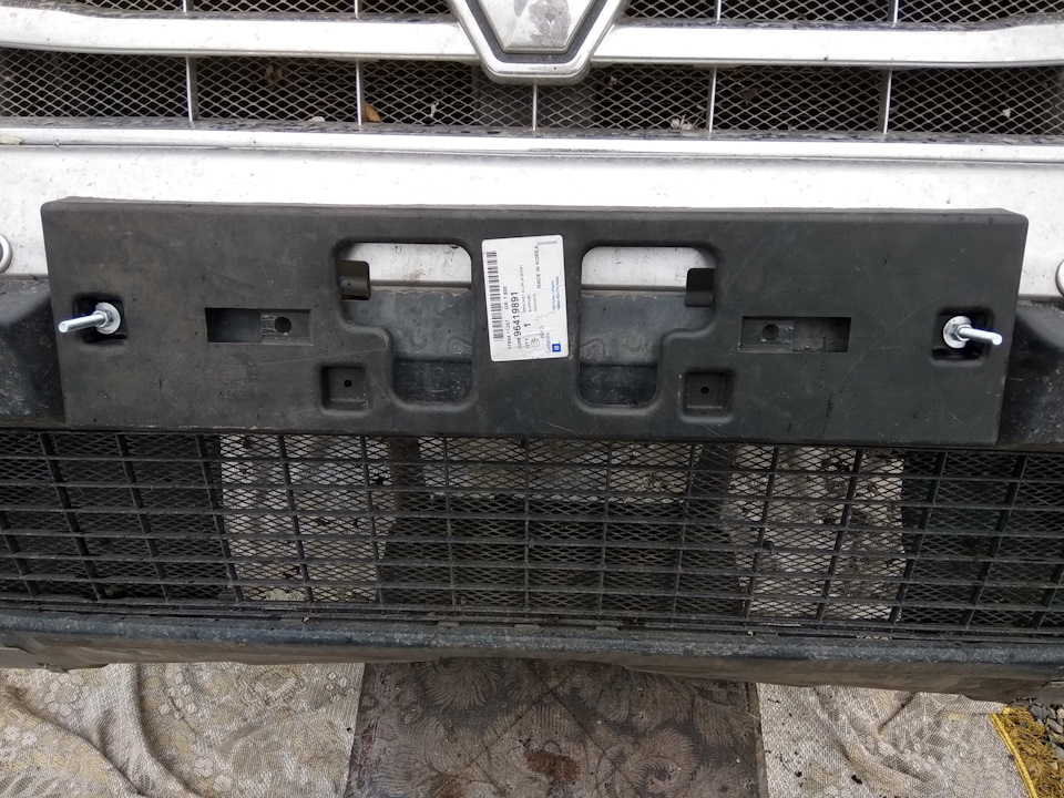

    Вот сейчас вспомнил про дюбеля для гипсокартона "Молли" и "Кнауф Хартмут" наверно все таки номер прикручу на них к бамперу , в первом случае нужно сверлить бампер под минимальный диаметр 8 мм , во втором случае уже сверлом 10 мм.
    Хотя кто то крепит пистонами , буду пробовать...

    Прихватил стяжками - и васякот!
    A-Lexx, taba4ok и K S V Perm (Сергей) нравится это.
    5.979
    А Рамка то на "соплях " к бамперу держится и уплывет или в траве номер вместе с рамкой и стяжками потеряется . Таких случаев хватает ...

    Если уж и ставить анкера или дюбеля - то искать из хорошей нержавейки или оцинковки. А то иллюзия защиты и поиски луж поглубже могут сыграть злую шутку когда они сгниют и развалятся. Как вариант - пластиковые дюбеля.
    5.979
    Пластик тоже не всякий войдёт. Как вариант можно на на хорошие клипсы автомобильные закрепить , тока цвет чтоб белый или блестящий под никель был, чтоб все по (феншую) ГОСТ.

    Формально - номер должен быть закреплён так, чтобы его можно было быстро снять и поставить обратно. У нас в Казахстане вообще перестали их с дырками выпускать и не разрешают дырявить в произвольном месте, чтобы не искажать внешний вид. Поэтому мы давно перешли на рамки с защёлками.
    5.979
    Это верно. Для этого и анкера можно в бампер поставить под штатные отверстия в номерном знаке. А так как крепят его дилеры это порнография ещё мягко выражаясь. Я его не то что " легко" я его одним пальцем с рамкой и их саморезами сдерну слегка потянув за "бороду" рамки.
