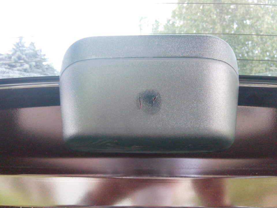

    Новым владельцам авто еще рекомендовал бы сразу снять крышку плафона дополнительного сигнала тормоза посмотреть приклеен ли там металлизированный скотч если нет срочно приклеить ,чтоб не прожгло крышку лампочкой, на своем авто заметил на третьем году эксплуатации ,когда снял эту крышку (снимается легко за 5 " ) следы оплавления имеются ,но у нас нет больших пробок ,а вот где часто стоят в пробках это очень актуально. приклеил металлизированный скотч больше месяца назад усиления следов оплавления не наблюдаю. Вначале хотел поставить диодную лампу ,но те которые мне попадались дают света в плафоне меньше . По мне так скотч лучшее решение.
    Картинки из инета для примера
    Чтоб этого не произошло ,лучше заранее сделать это

    Обратил внимание на название темы. Не думаю, что этот скотч можно назвать "допом".
    Мне этот "доп" по гарантии поменяли.
    Пара отверстий для вентиляции и лампа нормально будет охлаждаться.
