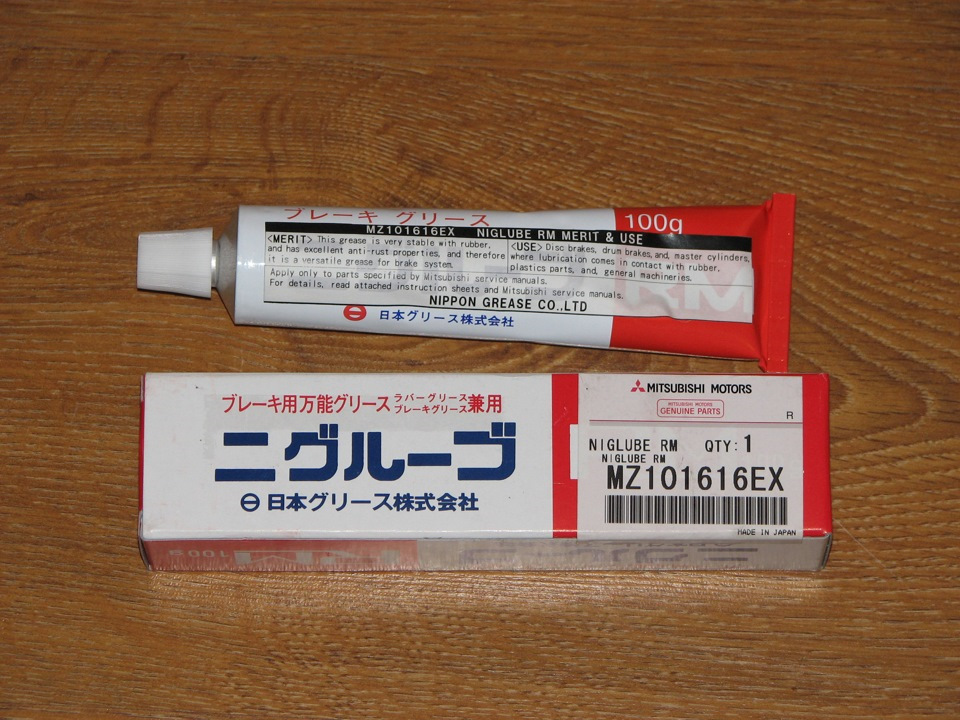

    Вот все думаю менять свечи или нет уже 7 десяток езжу проблем не доставляют, но мысли такие стали посещать насчет смазок ,ни кто не использовал как диэлектрическую смазку для наконечников свечей смазку для суппорта типа MITSUBISHI MZ101616EX
    А то лежит в гараже как то купил ,а покупать специальную диэлектрическую чёт дороговато , (хотя эта стоит тож докуя , пальцы суппорта ей мазал на предыдущих авто и скорее всего при замене колодок тож и на этом авто буду использовать) а так конечно рассматриваю и собираюсь использовать диэлектрические смазки т.к. конечно хочу ,потому что уменьшит утечки ока и так называемого нагара от коронного разряда , которые многие путают с дефектом свечей ;)

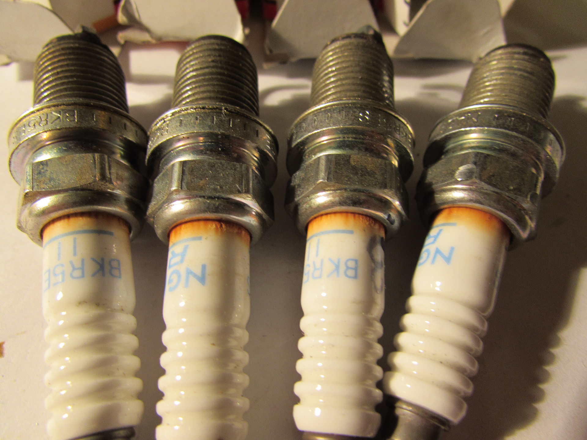

    А вот так выглядят свечи без использования диэлектрической смазки
