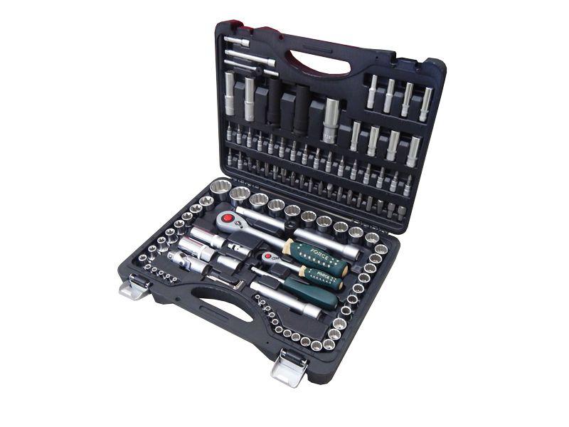

    У меня еще и динамометрический ключ и щуп для всех этих действий.
    Вот такого типа наборчика на 108 предметов обязательный атрибут для современных авто в этом наборе весь необходимый минимум для автолюбителя ,как раньше ключ "семейник" для велика
    Клуб Ниссан Террано | Форум Terrano-Club.Ru | Фото: инструмент.png

    Набор и у меня есть, но там свечная головка большая. Если рассматривать свечной ключ-вороток для момента 22Нм без динамометрического ключа это как по ощущениям, лёгкое нажатие без усилий?

    Если именно такой набор как на картинке там два свечных ключа на 21 и 16. Как закручивать без динамометрического ключа часто пишут на упаковке к свечам ;) .

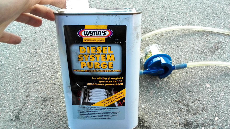

    Я промывал форсунки WynnS правда на дизеле на 150 т.км пробега чисто для профилактики , но в бак не лил ,а перед сменой масла через отдельную емкость с обраткой топлива крутил ,где то около часа пока все не сжег там его около литра , честно говоря эффекта не заметил так же ,как нормально работал мотор так и продолжал после такой процедуры :)
