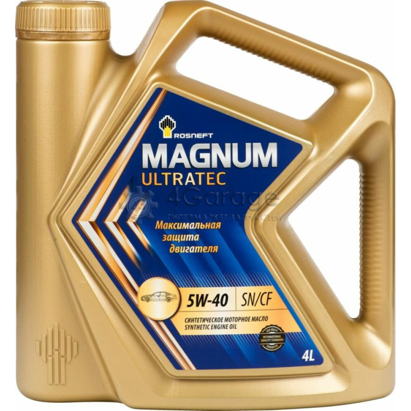

    Почему так все заморачиваются с маслом ? Знают его присадки , крекинг ,эстеры , рН и прочее. Вы в гонках на выживание участвуете или на F1 катаете или пробеги у вас за год не по одной сотне тыщ км? По мне так достаточно знать какая у масла классификация по SAE . к примеру заливали раньше иж412 масло М8В (SAE 20W-20) и при своевременной замене двигун спокойно под 200 т.км до капиталки хаживал ,а уж если современную синь или п/синь 5W-40 ествественно ,что бы замена была хоть раз в 10 т.км была ,так кузов раньше сгниет чем мотор сдохнет. кстати такая же ситуация с иж2126 лью с первого дня Лукойл Супер- 10W40 , SG . Пробег уже близко к 200 т.км. как грится кузов уже сгнил ,а мотор от 2106 живее всех живых . Так что такие глубокие познания в свойствах современных масел это ̶м̶а̶р̶к̶е̶т̶и̶н̶г̶ излишне ИМХО.
    Поэтому с первых дней заливаю отечественного производителя и ни разу не разочаровался. К примеру роснефть /
