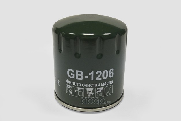

    5.988
    Вот поэтому я обычно ставлю бо́льший фильтр
    Но сейчас решил попробовать поставить такой ,вроде тож по отзывам неплох и контрафакта меньше .

  9. SSRES
    Ну на 2 литра фильтры идут с фланцем на 76мм и резьбой м20х1,5. По высоте ещё надо смотреть, а то не войдёт. Вопрос только какое давление открытия перепускного клапана и как оно отражается на работе системы?
    Романoвщина нравится это.
  10. Strusto
    1.795
    Да, 913-й на 2 л. А 177-й ставят и на 1.6 и 2.0
