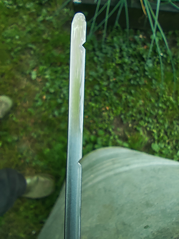

    Традиционно, по весне, сменил масло в двигателе, опять залил испанское Эни
    Фильтр пришлось родной покупать, т.к. KNECHT/MAHLE OC467 не встретился, к сожалению.

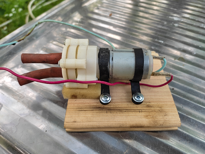

    Насосиком с али

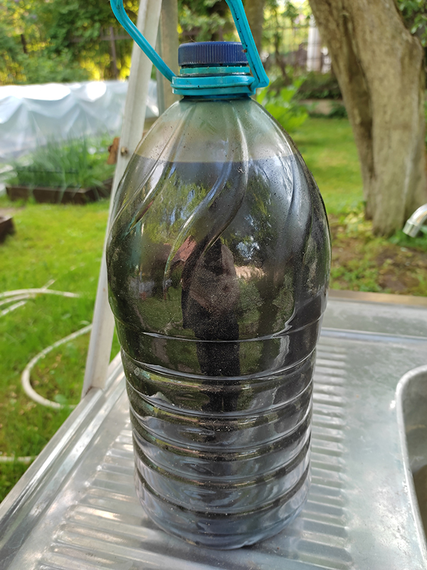

    откачал, практически, 5 литров
    По щупу, традиционно, 3/4 от МАХ получилось
