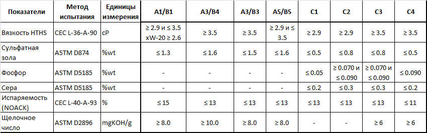

    считается ,что 30-ка при прогреве менее вязкая (как керосин почти становится ) т.е. более экономичная,экологичная и очень таки критична такая вязкость для авто у которых при прогреве зазоры становятся очень маленькими,а это почти все современные моторы , а F4R где то посередине в этом понятии " современный " ,все таки он из 90-х годов ,поэтому легко может и на 40-ке и на 30-ке ,но как многие отмечают с "возрастом" лучше переходить на 40-ку .
    P.S. если будите ездить на современных ВАГах то конечно 30-ка это минимум для их моторах ну и кажется корейцы со своими" нежными "моторами .Там еще несколько буковок есть и уже более конкретные чем 30-ка или 40-ка- это A1/В1, А3/В3/В4 и А5/В5. Буквы С в этой классификации бензинок не касаются -это для дизельных моторов.
    Так вот в большинстве случаев 5W-40 это А3/В4, а 5W-30 часто А1/А5

    Чтобы убедиться в том что энергосберегающие масла маловязкие достаточно посмотреть расшифровку классификаций АСЕА.
    Например https://moscow.rmasla.ru/articles/acea/
