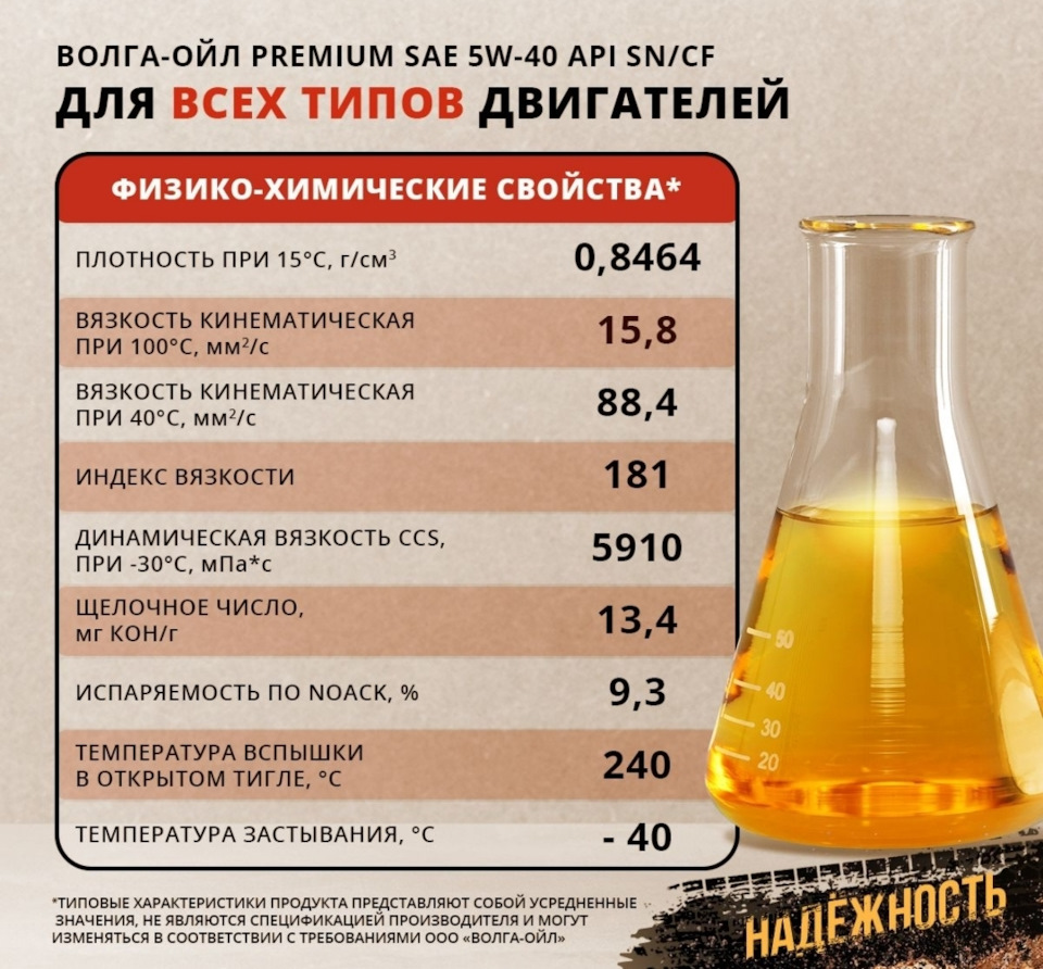

    Залил в садовую технику масло фирмы волга ойл , в сравнении с предыдущим аналогичным Лукойл , техника просто шепчет после того как туда заливал п/синь от Лукойл,а цена радует. Возможно залью в в свой авто Волга-Ойл Premium 5W-40 синтетику цена 896 рэ канистра ,вот тут совсем риск контрафакта минимален... Буду экспериментировать как раньше уходил от импортных масле и пробовал тот же тогда еще дешёвый Лукойл не слушая секту импортноемаслохорошее и унасвсеплохое.
    5.980
    Короч заказал это масло Волга-Ойл Premium 5W-40 синтетика две канистры по 4 литра обошлись в 1792 рэ, для лета думаю в самый раз ,по впечатлениям об масле. на моторе F4R буду держать в курсе .
    Предварительно ознакомившись в тырнете с этим продуктом и скопипастив его для вашего прочтения :popcorm1: .
    Вязкость кинематическая при 100oС — 15. 8, в заявленные параметры от 12.5 до 16.3 убирается, масло кстати густоватое, я раньше осознано заливал Shell Helix High Mileage 5W-40, там этот показатель 14.5, имеет свои и плюсы и минусы, на ойл клуб например описывают такие масла вот так- "для возрастных авто более высокая вязкость на горячую обеспечивает лучшую защиту мотора и компенсирует износ".
    Индекс вязкости — 181, опять же, обращаемся к ойл клубу и читаем:
    "Если простым языком, чем выше индекс вязкости масла, тем шире диапазон температур в котором это масло может работать. Чем выше индекс вязкости, тем "жиже" это масло на холодную, и тем меньше изменяются параметры вязкости при высокой (рабочей) температуре."
    Например у Лукойл Армотек — 170, Синтек Платинум — 173, Shell Helix High Mileage — 174.
    Щелочное число — 13.4, довольно высокое, масло должно долго срабатываться, выдерживать длинные интервалы смены.
    Температура вспышки масла — 240 градусов, масло термостабильно при высоких температурах, уровень масла должен держаться и не угорать.
    Например у Лукойл Армотек — 234, Синтек Платинум — 227, Shell Helix High Mileage — 247.
    Температура застывания — минус 40 градусов, нормально, но хотелось бы пониже, но опять же, масло густоватое, я бы поигрался как говорят с настройками.
    Вязкость динамическая CCS — 5910, требования SAE 5W (<6600 мПас) выполняет.
    "Вязкость динамическая CCS в анализах свежих масел, дает нам понятие, как масло будет прокручиваться в морозы, имитируя условия, схожие с теми, в которых находятся подшипники скольжения при холодном запуске двигателя."
    Испарение масс NOACK — 9.3 процента, показатель который убирается в допуск Mercedes Benz 229.5 или 229.51, меньше или равно 10%.
    "Это количество масла которое испарится в течении 1го часа при температуре 250С и постоянном потоке воздуха. NOACK измеряется в %. Чем ниже NOACK, тем выше термостабильность масла при высоких температурах, тем меньше потерь на испарение."
