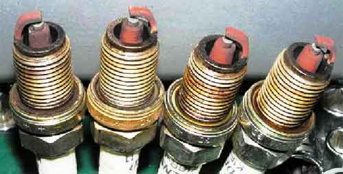

    все так, если не одно НО
    наши НПЗ при изготовлении 95 часто используют присадку на основе оксидов железа, что при сжигании вызывает красный (кирпичный) налет на рабочих поверхностях свечей. А так как оксиды железа электропроводны это может вызвать "блуждание искры" и даже пробой диэлектрика свечи. Наши свечи рассчитаны на 30 т. км. пробега, но при использовании такого 95 может резко сократить их срок эксплуатации и вызвать неровную работу двигателя, а в особых случаях и ухудшить его старт.

  5. danilow1981
    danilow1981 Авторитет
    1.718
    Беларусь, Могилев
    Иван
    блин. ну тогда 92 и точка, но если только трындец свечам придет, но еще не так и страшно, но подозреваю........
