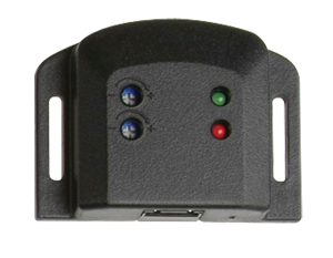

    Скоро ТО№1. Поеду по поводу сигналки бошки дилерам откручивать!!! Старлайн А61 стоит у меня! Правый датчик удара удолбал по полной! Сначала, после месяца эксплуатации, машина ни стого ни с сего начинала орать... Частенько и под окнами в 2 часа ночи. Поехал к нашему ОД! Чето они там поколупались... зовут... сделали... типа!!! Ну ладно думаю, молодцы!!! Потом понял, что они, сваяли... кулибины, блин! Звук отключили!!! Вобщем, датчик как глючил, так и глючит! Брелок с ума сходит, но, зато ТИШИНА!:)

    У А61 только один датчик удара, нет правых и левых. Датчик регулируется отверткой, выглядит вот так
    Глюки могут быть вызваны не только неисправностью датчика, но и неправильным местом его установки.
