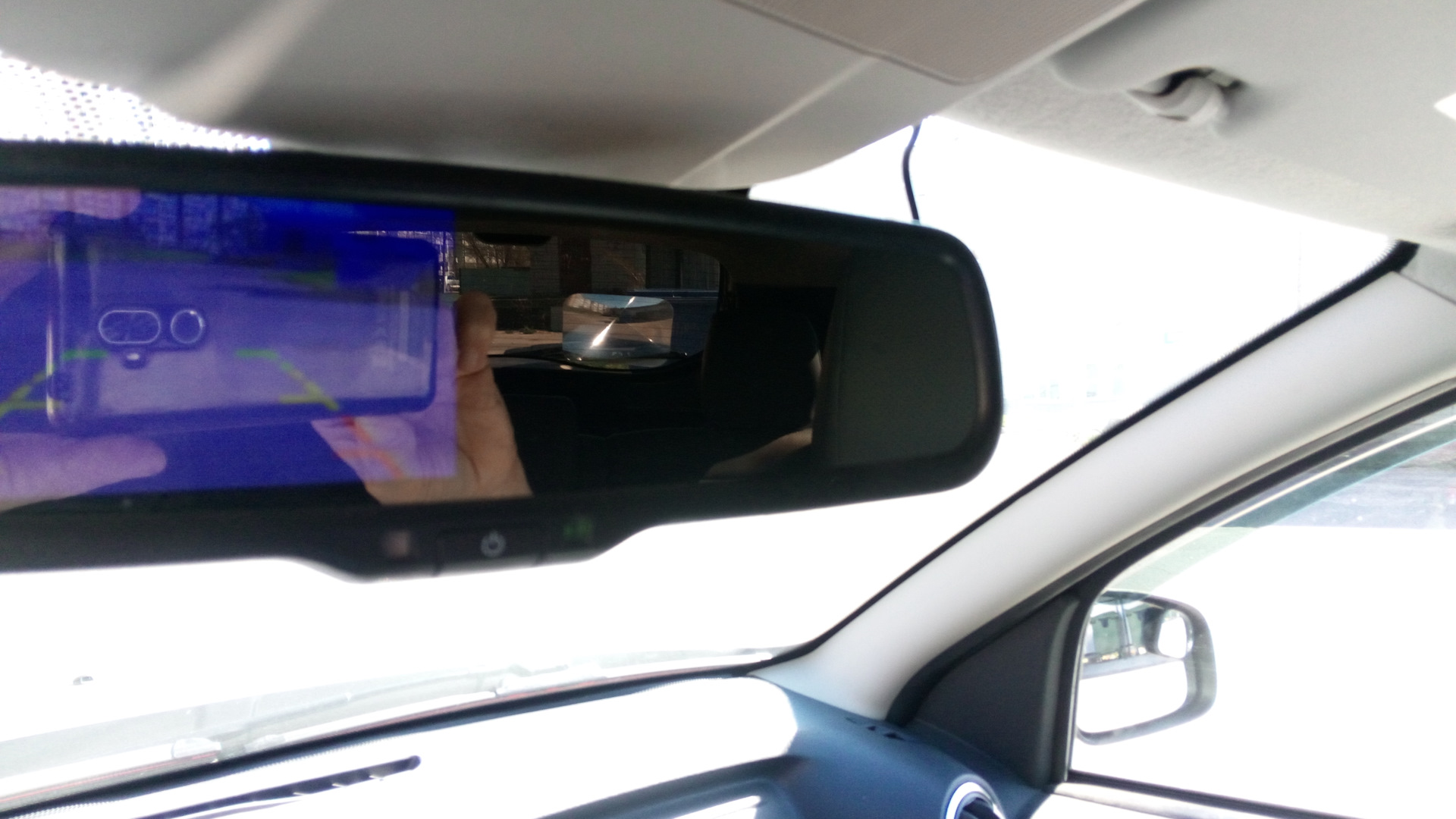

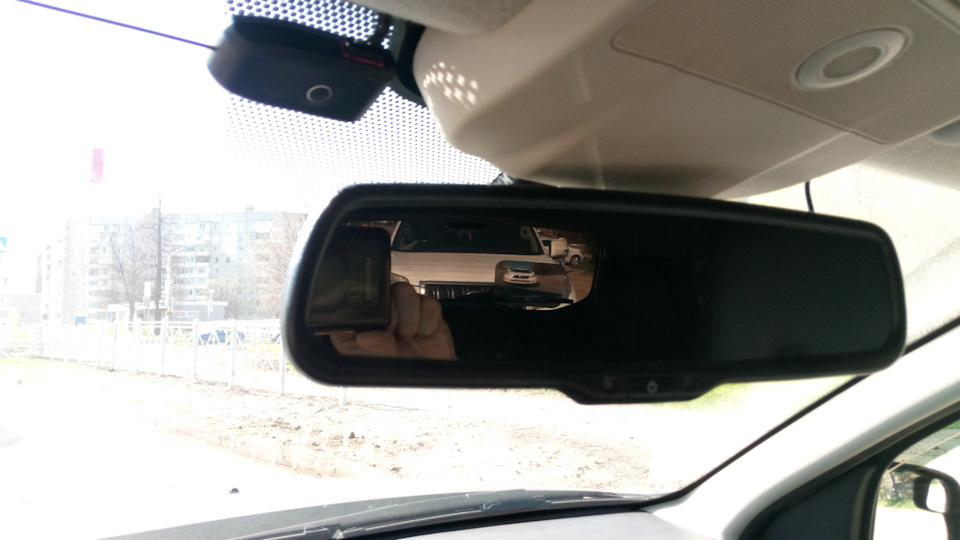

    Почитав опыты с линзой Френеля решил для увеличения обзорности приклеить ее. Вот так это выглядить на зеркале заднего вида с монитором и включенной камерой З.Х.
    Что в итоге получилось линза дает большую обзорность -но не видно кромки бампера или крюка ТСУ , а камера это легко компенсирует ,но тогда не видит "далеко" а при совместном использовании компенсируют минусы друг друга.
    А вот на перекрестке сзади подкатил Крузак и как его видно в боковые зеркала или просто салонное и через линзу,мнет так кажется более информативная картинка через линзу.

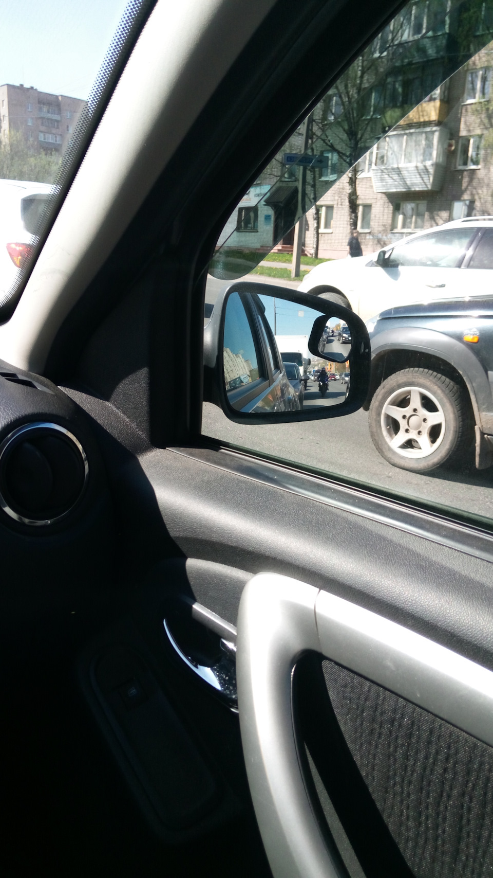

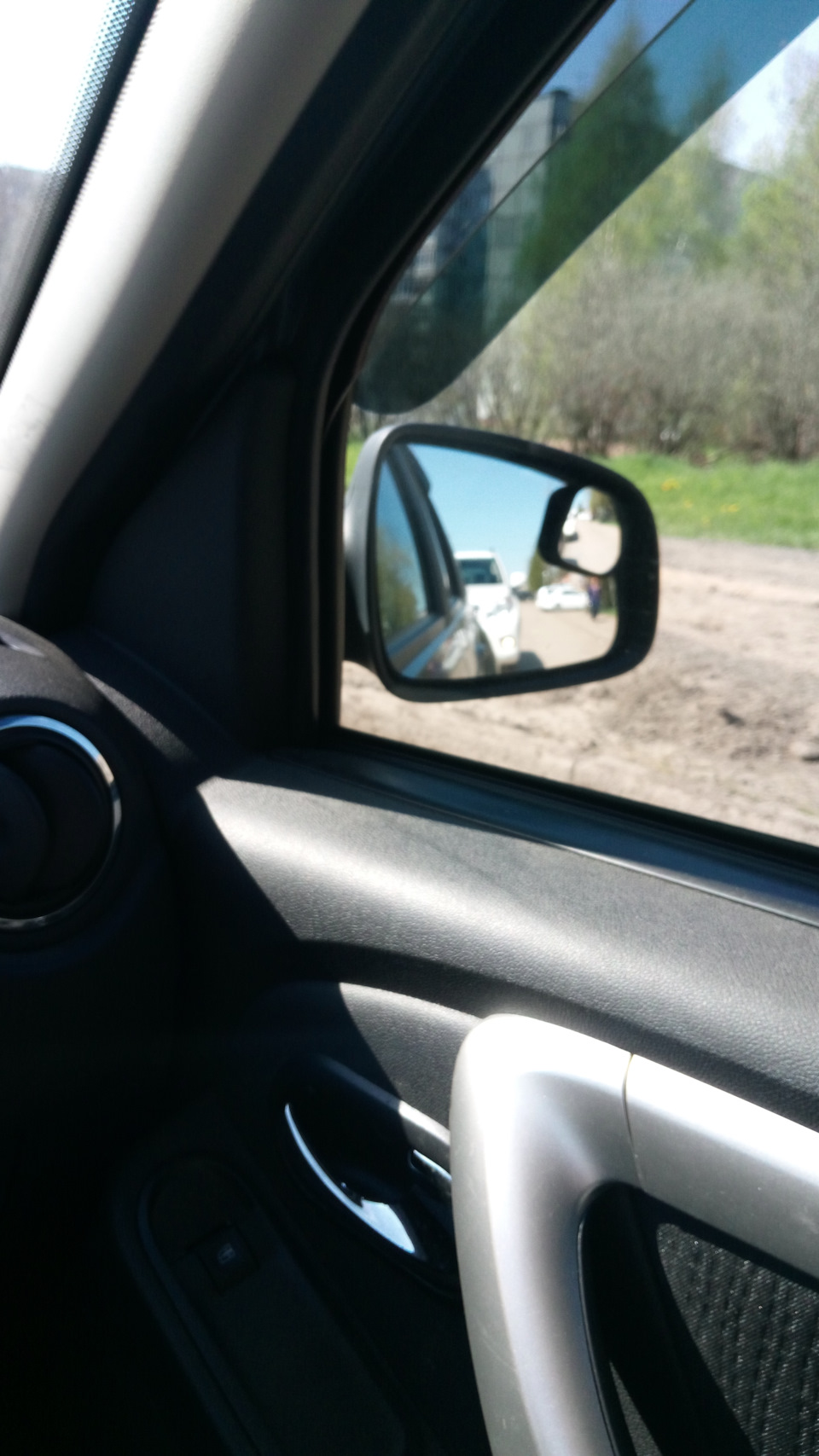

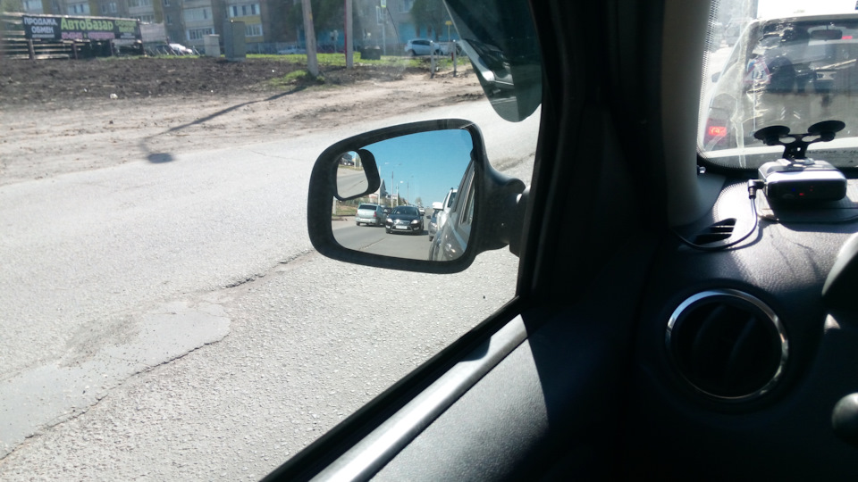

    А это очередной опыт с зеркалами мертвой зоны на боковых зеркалах заднего вида
