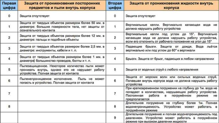

    Нашёл свою камеру среди просторов АлиЭкспресс. Указано IP67.
    Могу сделать вывод, что китайские IP всё же не те IP, о которых я тут ранее рассказывал. Не удивлюсь, если на цифре 9 их степень защиты от воды не закончится.
    Нас то учили так:
    Если вторая цифра 8, то дополнительно должно быть оговорено на какую глубину и на какое время допускается погружение.
    Хотя, пока искал эту таблицу:declare:, встретил и такую:
    Может я и правда немного отстал от обновлений, но не возникни эта дискуссия, решил бы что в этой таблице ошибка.

    Поднял ПУЭ по вопросу классов защиты корпуса. Нет никаких изменений. Т.е. нормативный документ гласит, что IP68 - максимальная защита оборудования от попадания пыли и влаги.
    Так что, либо китайские IP другие, либо это маркетинговый ход (что скорее всего).
