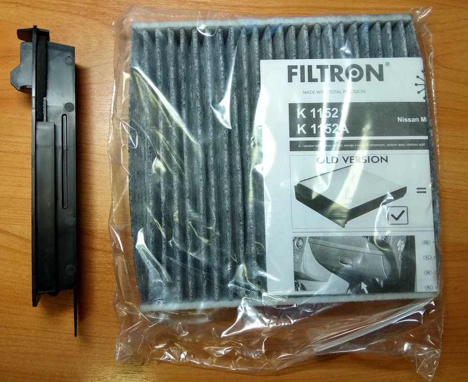

    Я дубль зашелкнуть не мог пока с оригинала не переставил прокладку. колбаска такая резиновая там. вроде обе по размеру одинаковые но дубль чуть-чуть жестче и не застегивался.
    Вот он. Видимо всегда так у всех
    Maximus6981 нравится это.
