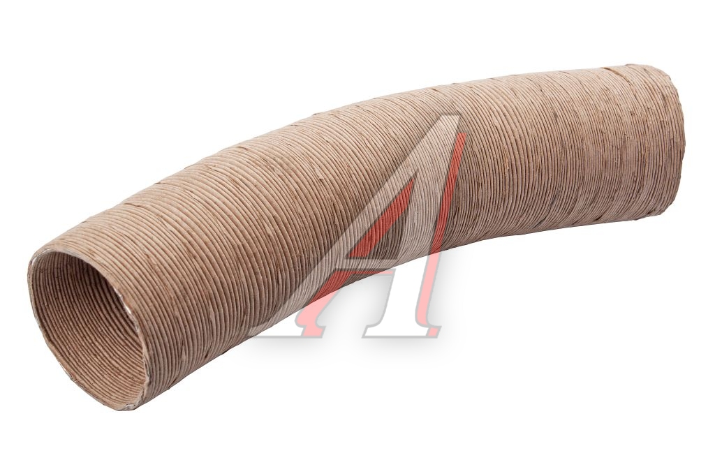

    25.232
    скорее всего номер неправильный...так как выдает воздушную гофру, по типу вот такой

    Ой, и правда, что то не то, вам хотел подсунуть :))
    Вот ссылка: http://make-avto.ru/remont/rem-topsistem/1027-snatie-tolivnogo-nasosa-renault-duster.html
    Возможно код не правильный, в разных магазинах коды разные. В любом магазине на Ладу есть такие шланги стоят от 50р.
    Например: http://motaki.ru/index.php?route=product/product&path=92_96&product_id=2384
