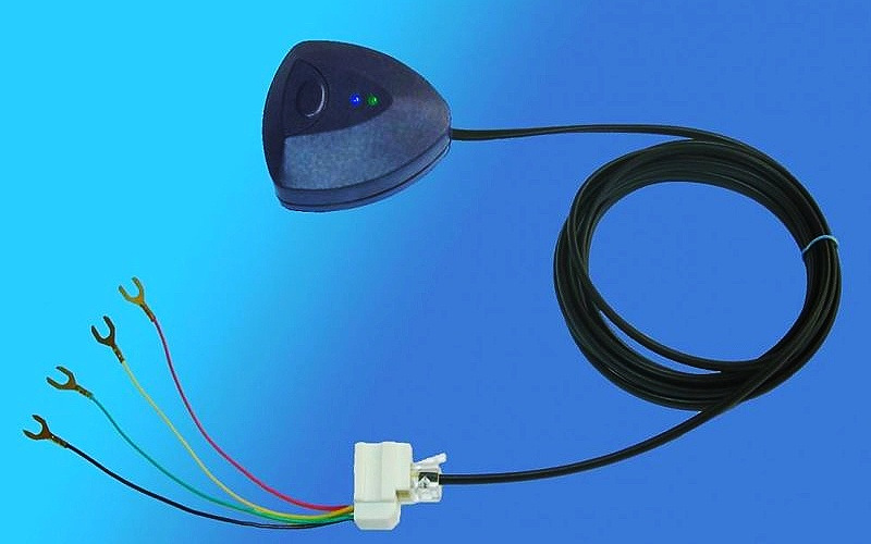

    Юрий здравствуйте. Я хочу такую штуку себе на ТЕРРАНО поставить. Что от меня требуется?

    Пользовался первым вариантом (только другого производителя), не понравилось.
    Датчик дождя был у меня на прошлой машине, штатный. Отключил его примерно через год или два. Стекло может быть уже мокрое, но пока на датчик не упадёт капля, то щётки не сдвинутся с места. Или наоборот, налетит на скорости какой нибудь комарик на лобовое в район датчика и там останется. А электроника думает, что дождь пошёл и начинает посуху щётки гонять. Зимой замёрзшая льдинка даёт такой же эффект.
    ИМХО, мне удобнее регулируемый в ручную режим щётками.
