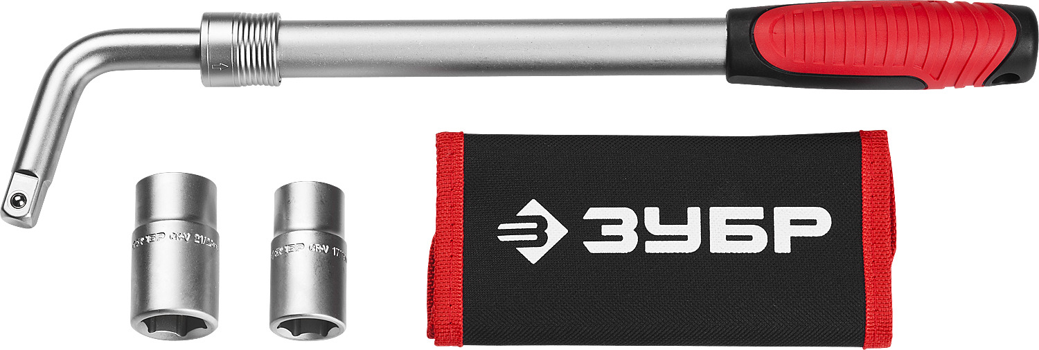

    Слова от "души" прямо пропорциональный длине рычага ;) ,штатным ключом "от души " вы едва дотяните до рекомендованных 105 Н*М да он и не рассчитан на большее , а при использовании "стандартного" баллоного ключа да еще с телескопической ручкой( удлинять ее надо тока при откручивании при закручивании не удлинять ИМХО)
    [​IMG] легко превысите этот показатель ,но все равно не достигните тех значений ударного пневмогайковерта, поэтому ,лайфхак после смены колес у "профессионалов "ослабить все болты и пройтись самому ,можно и динамометрическим ключом хотя бы для определения усилия на руках своим баллоным ключом как рекомендовали выше ;).
