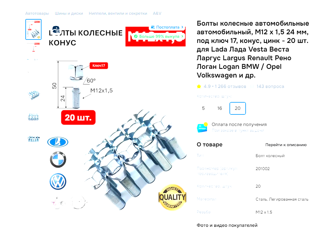

    Всем привет) сильно не пинайте, подскажите такие болты подойдут нам?
