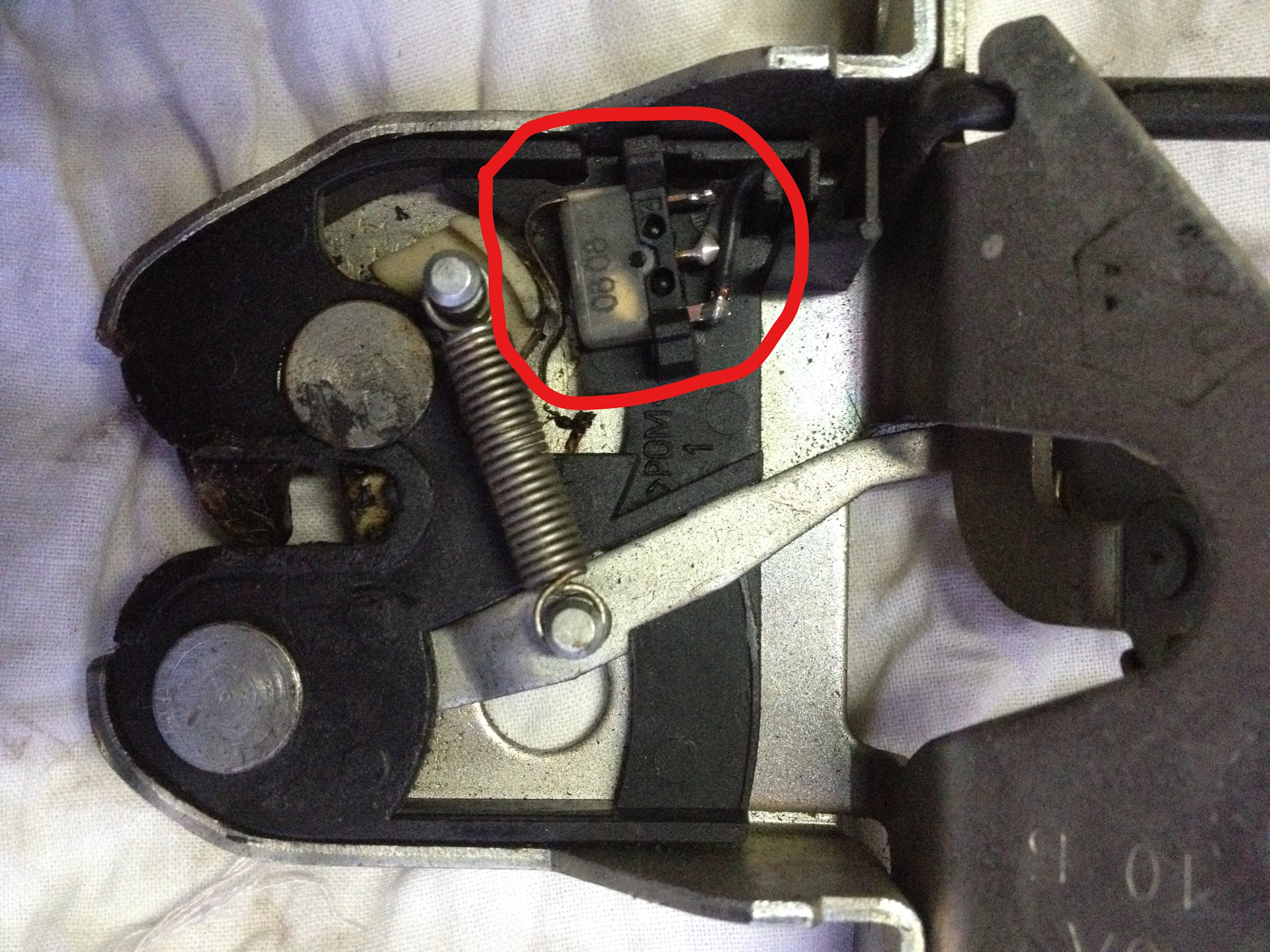

    Ознакомился чисто из академического интереса. Андрей сразу указал на проблему и она не такая уж редкость ,но помимо загрязнения ,как пишут стирается пластиковый язычок ( его легко "узнать" по белой части - торчит в виде белого рычажка сдвигая который можно открыть багажник изнутри) он должен давить внутри на микрик замка при закрывании , ремонт обычно путем его поворота на 180° исправляет ситуацию ,но не надолго, легче заменить замок.
    Вот фото похожее нашёл на котором более менее понятно ,про какую пластиковую деталь упомянал выше ,вид изнутри.
    [​IMG]А бывает сам микрик "дохнет" стоит не больше 50 рэ если все остальное исправно.[​IMG]

    Это очень поверхностно... Под одним номером кроются замки в одинаковом корпусе, с одинаковой механикой защелки, но разными "довесками" для Хрея, Весты, Гранты, Сандеро, старого Мегана.. Некоторые "лишены" возможности механического открытия тягой,.. Разьем моего на 2 контакта, есть и на три... У многих при отсоединении конкретно замка - мозги не считывают открытый багажник, но не в моем случае... Жаль не пообщался с электриком... Ну и ремонтировать этот замок - тот еще квест.
