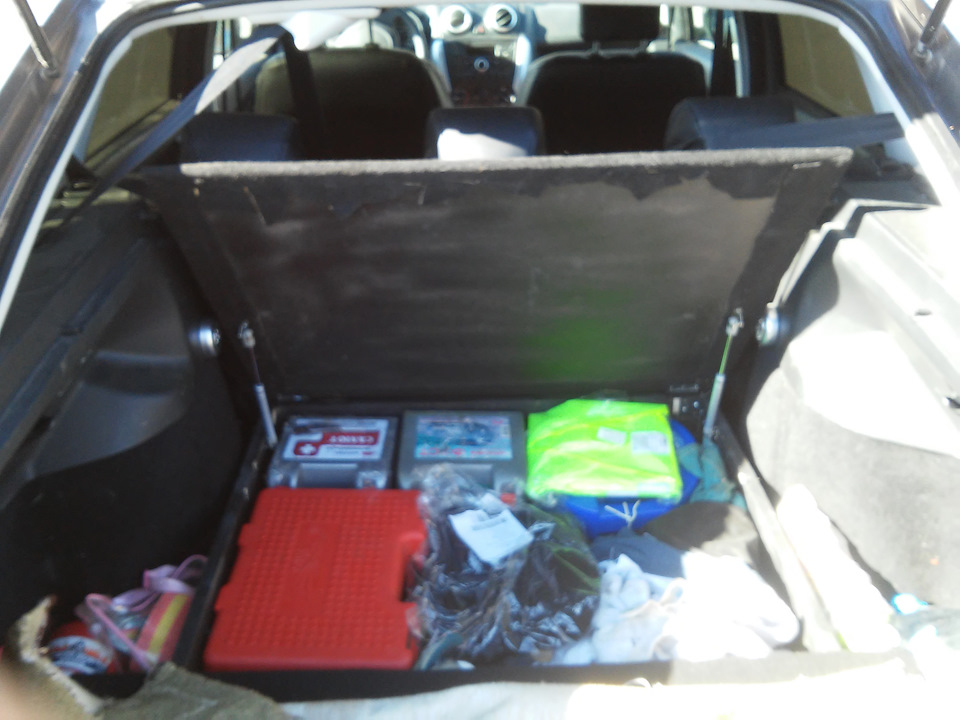

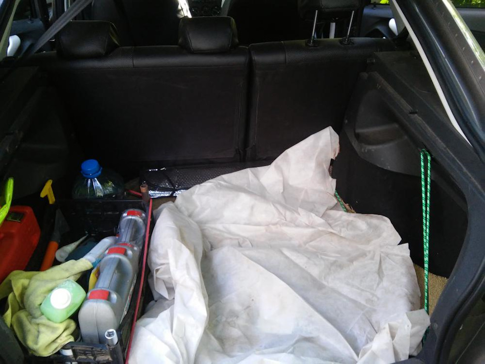

    Спокойно все помещается в штатный органайзер , согласен материал не практичный и уже надломлен , но когда сломается я уж покупать ,а сделаю примерно такой как уже делал для Гранты т.к. у неё не было " подполья" и весь хлам был в багажнике вплоть до цепей противоскольжения ;) . Так что у нас все намного проще на Террано сделать ,но покупать за такие деньжищи два кусочка пластика , продаваны -очень жадные становятся при слове кроссовер :).
    Ну и к слову полку багажника на всех авто убираю сразу...Тонировка задней полусферы решает вопросы визуализации багажного пространства и заднего ряда сидений...
    Вот фото как было , как сделал .

    А запаска где?
    Древний Грек нравится это.
    Это фото Гранты ,там запаска ниже пола ,( с подпольем пол выровнялся на уровне порога пятой двери) ,а так "стенки из доски кажется 90мм х 10 мм , сверху фанера 8мм она же крышка поднимаемая 2 мебельными лифтами ,снаружи обклеенная карпетом изнутри покрашена антигравием черным были остатки , итого карпет 600 руб ,фанера 150 руб, доски 100 руб, 2 мебельных лифта по 80 рублей , ах да два диодных фонарика с Фикспрайса :).
    На Террано сделаю еще проще так как посередине запаска( у меня баллон ТОР) , выполняет роль упора ,а стенки так же из досок сверху так же лист фанеры с мебельными лифтами ,но без фонариков т.к. свет в багажнике у Террано и так есть :). И не надо покупать карпет он у меня еще с прошлого раза остался ,да и балончик черного антигравия еще не кончился...
