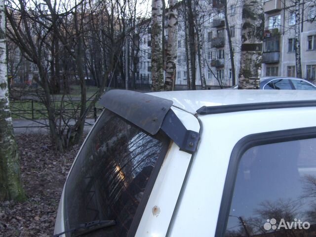

    В общем то я точно знаю какой спойлер и как установленный выполнял бы свою функцию. [​IMG]
    Проверено. Стекло реально больше никогда не пачкалось. 5 лет. Эстетика конечно оставляет желать лучшего, да и машина тут как вы видите боевая Ока. (как я писал ранее в студенчестве 5 лет катал)... Вот такой бы мне совсем не помешал. Буду думать как сколхозить. Хочется все таки что бы симпатично было, но боюсь не достичь без собственного производства.
