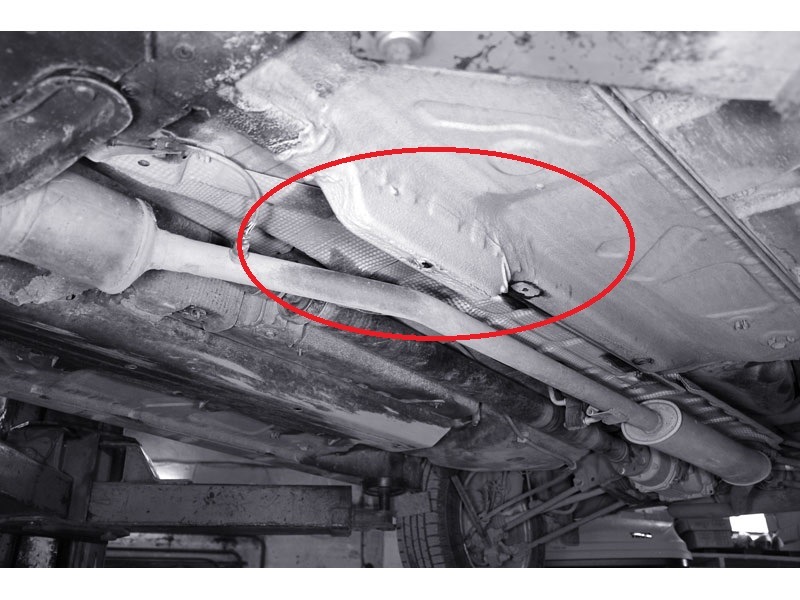

    Здесь много лазеек как и измерять объем багажника , но до недавнего времени на отечественных авто ,минимальное расстояние от нижней точки авто до поверхности указывался на полностью загруженном авто , а не на снаряженном как у" них ", Вот и выходило ,что наша Гранта 165 мм просвет * ,а под (*) указывалось полностью загруженном т.е снаряженный авто с максимальной нагрузкой , а если только в снаряженном состоянии то выходит 205 мм. К примеру для Весты уже указывался клиренс тока на снаряженном авто ,но и Веста впрочем как и Х- рея и Ларгуса кроме нашего мотора ничего отечественного то и не было....
    P.S. и если уж все было бы в этом вопросе по справедливости , то этот нюанс бы освещался и на Террано/Дастере ,а это не делается по причинам того же маркетинга.
    Мне эта тема то и понятна и близка т.к. я владел до Террано Грантой и вот такой нюанс вылез ,что где я пролезал на Гранте,да немножко цепляя брюхом , то на том же месте я так п....ся на Террано пресловутым "килем/плавником", что вмятина осталась на нем приличная ,а у Гранты то и колесики на 100 мм меньше в диаметре, вот потом то осознав ,что у нашего авто клиренс "дутый" стал очень редко попадать в такие неприятные ситуевины .
    Чтоб получить,указанные в ТТХ у Дастера /Террано - 205мм клиренса на новом авто достаточно лишь накачать колеса до предпродажного давления в шинах т.е. 2,5-2,7 атм ;)
