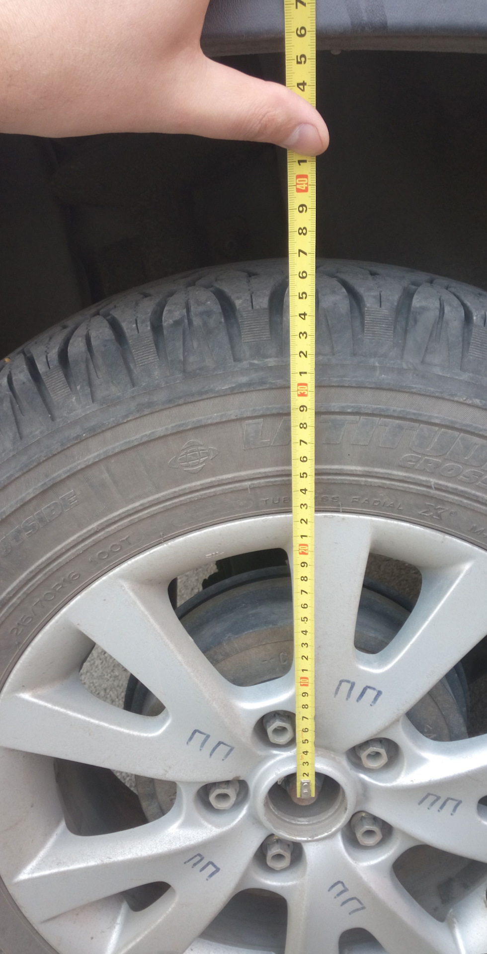

    От них (отбойники ,стойки) авто не просаживается ,просаживаются пружины ,а потом уже давит отбойники когда авто на них уже лежит ,стойки можно и руками сжать и меньше своей длины в сжатом состоянии они не уменьшаться ;).
    Чтоб это проверить , а потом и контролировать просадку пружин - замерь от края крыла до середины ступицы (не от земли до кромки крыла , т.к. в этом случае влияет давление в шинах и их размер и прочее ) ,на моем авто уже на 50 т.км это расстояние составляло ~44-45 см по кругу.
    Вот как это выглядит примерно . картинка с тырнета для наглядности .
