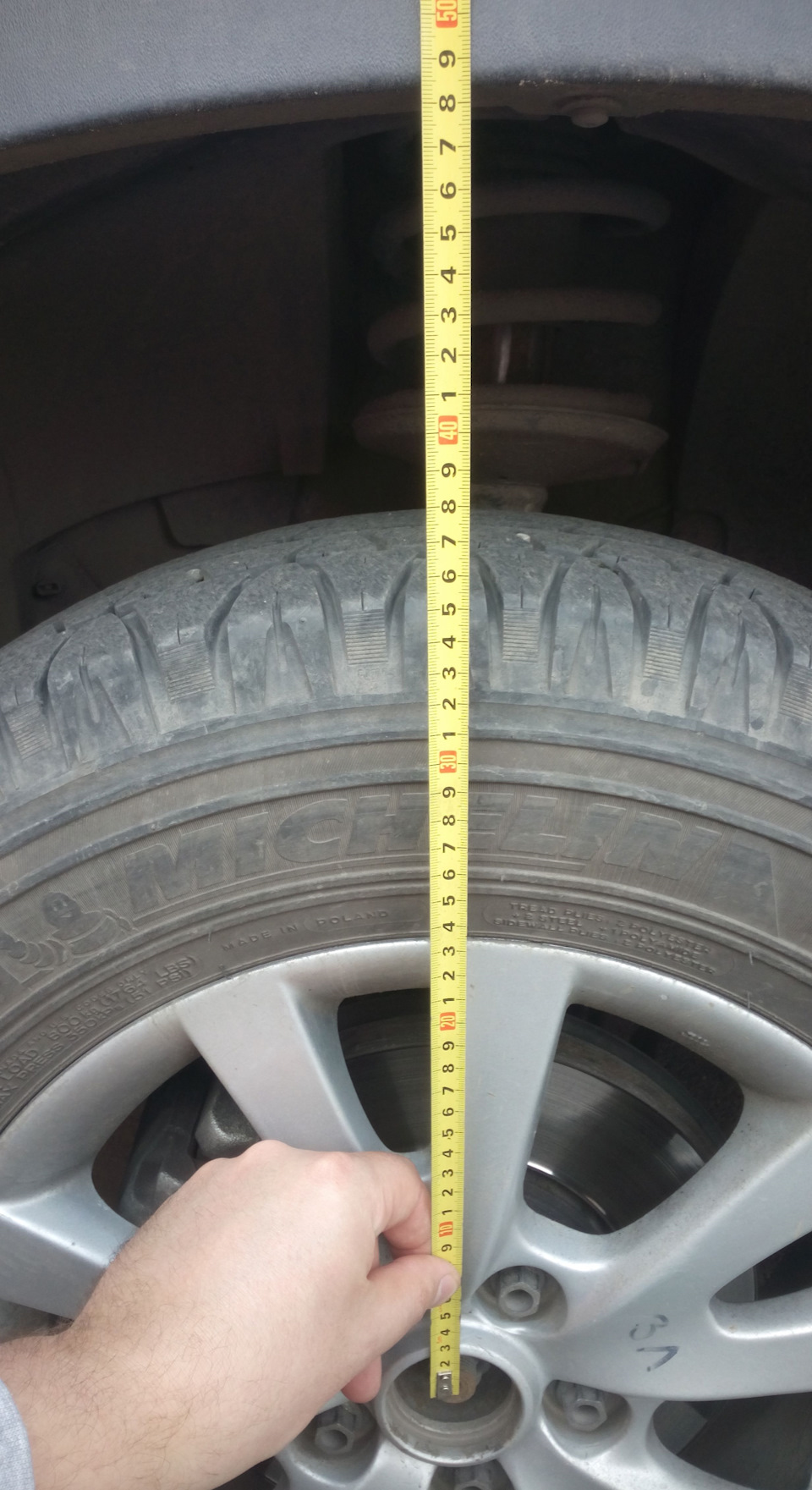

    Я чуть опешил - машина по сравнению с форесторем пузом скребёт! Как же так?)
    И вот тут уже решил померить расстояние и сделать фото.
    Сзади от центра колёсного диска и до арки- 45.5 см
    Спереди 44 см.
    Как у Вас?

    Фото авто
    Клуб Ниссан Террано | Форум Terrano-Club.Ru | Фото: Screenshot_2023-02-16-19-49-07-087_com.miui.gallery.jpg
    Клуб Ниссан Террано | Форум Terrano-Club.Ru | Фото: upload_2023_02_16_19_53_06_021.jpg

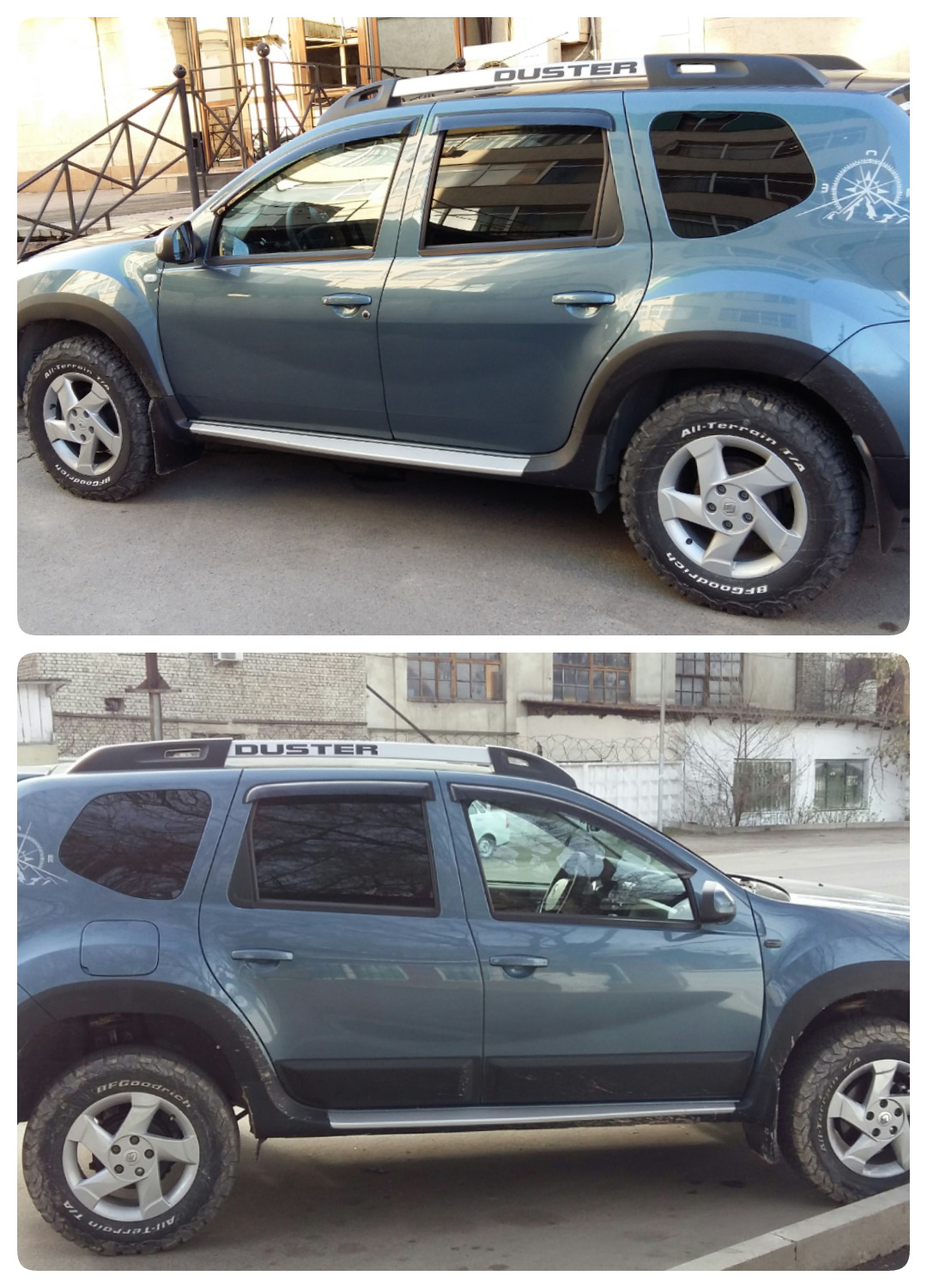

    Да вроде уже отвечал, кстати на фото может ракурс такой как будто колеса меньшего размера стоят чем 215/65 16" , а от ступицы размер не зависит от размера колеса он указывает на состояние пружин.,Но 45-46 см это сток .
    Когда стоят проставки или увеличенные пружины расстояние минимум 48 см
    Вот так выглядит Террано/Дастер на 30мм проставках

    Действительно, по высоте арок над колесами и углу заднего амортизатора, похоже что немного задрана, ну или ещё не просела с завода....
    Но при этом передние верхние чашки, гайки родные, и удлинителя штока нет, значит спереди точно нет проставок по верху.
    Осмотрите амортизаторы, возможно стоят не родные (увеличенные)...

    Ничего он не задран, на мой взгляд. В стандарте. Резина смотрится как низкопрофильная

    Господа, спасибо) у меня мысли не было даже, что машина задрана. Особенно после тест драйва.
    Но когда мастер говорит: " Я чО дастерув не видел что-ли?) Задрана!", Я проникся и мне тоже стало так казаться.
    Глянул пружины- нет ничего, на стойки- тоже вроде нет..
    Ну и готов был начать установку) но Я уже был не готов начать лифтовать)
    Решил последовать совету, измерить расстояния и к Вам)
