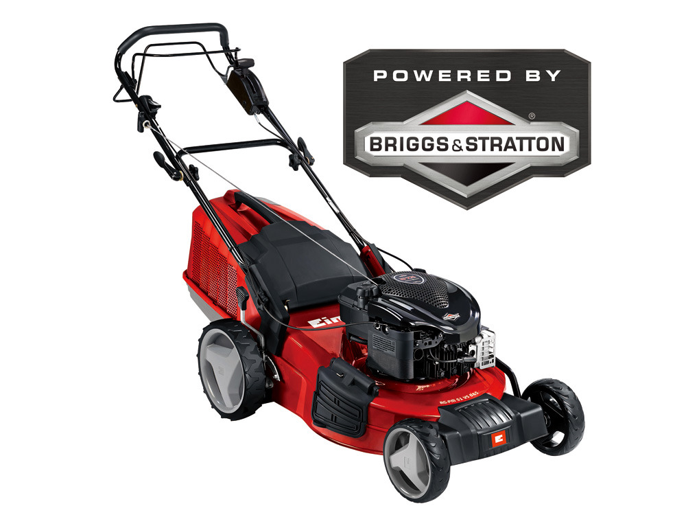

    Перед новым огородным сезоном стал обслуживать свою садовую техники и заменил масло в ней ,а заодно и в своей газонокосилки с двигателем Briggs and Stratton ,заменить его не так просто так как в этом моторе нет сливного отверстия, поэтому откачиваю шприцом ,а в инструкции дословно написано- "Просто проверяй и доливай" без рекомендаций по замене масла.
    Вот возник вопрос ,что такого расчудесного в этом моторе которому пофиг на состояние масла только ,чтоб оно было :scratch one s head:

    Да не , эти моторы десятилетиями работают у буржуинов ,а они строго по инструкции раз тока следить за уровнем и доливать то тока доливают ,у меня уже 7 сезон очень активно трудится ,правда я масло в начале каждого сезона меняю , лил раньше остатки от своего авто , теперь полусинь 10W-40, хотя рекомендуют они минералку W30 типа меньше угорает при высоких температурах .

    в каком смысле разные ? любое моторное масло можно заливать хоть W30(летнее) хоть 10W-40 всесезонное , как и писал ранее ,что масло не "летнее" может угорать сильнее всесезонного , чего замечено не было . По факту главное ,что б какое нибудь масло плескалось в картере , и этому мотору не страшны ни лаковые ни смолистые отложение ,а про присадки или рН и подавно не слышал конструктора этого мотора ;) . А ведь мотор 4-х тактный с клапанами там всякими и что там еще в этих моторах имеется ....

    В общем пока для меня тема не раскрыта почему же в газонокосилке с мотором Briggs and Stratton не требуется производителем смена моторного масла на весь период эксплуатации этой косилки.Что же это за технологии такие? Сказать что мало она работает не могу , может это у них там метровый газончик раз в неделю и вся работа, поэтому так, но у меня это каждые выходные с мая до осени пара другая часов работы в неделю к примеру мотоблок у меня работает не больше , но смена масла обязательна рекомендована производителем хотя бы раз в сезон. А обороты у этой гпзонокосилки бешеные в сравнении с МБ , нож полуметровой длины , работает часами . Х.з. или там сама косилка раньше разваливается чем этот мотор Штатовский.

    Нашел аналогичную косилку PATRIOT также стоит двигатель Briggs and Stratton и китайский Patriot
    4 ПРИМЕНЯЕМЫЕ СМАЗОЧНЫЕ МАТЕРИАЛЫ И ЗАПРАВОЧНЫЕ ЕМКОСТИ.
    Двигатель Briggs&Stratton /Patriot Периодичность замены масла в двигателе -каждые 20 часов . Вот оно как ,а в моей инструкции просто следите за уровнем и доливайте ,видимо или ошибка перевода или маркетинг....
