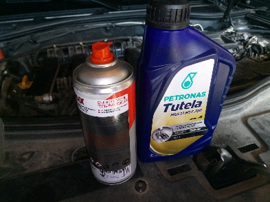

    Сам залил масло Petronas 76640E15EU MULTI MTF 700 75W-80 , пока претензий нет разницы особой не замечал ,хотя как бы вроде или кажется третья передача чуть хуже включалась на нем или показалось...
