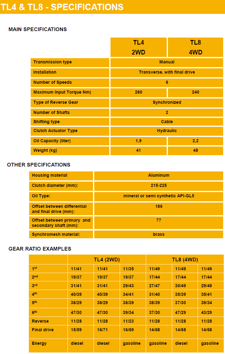

    В редуктор и мост заливать без вопросов ,специальное масло для гипоидных передач. Что нормально работают с синхронизаторами ни слова как бы. Т.к. в этом масле в описании не увидел модную запись для GL-5 NS (no Slip) или LSD.
    P.S, а не может это быть опечаткой или как говорят"трудности перевода". Сразу вспоминаю фразу М.Твена заменив фразу книгу о здоровье на книгу о руководство по эксплуатации ,но смысл сохраняется.

    Клуб Ниссан Террано | Форум Terrano-Club.Ru | Фото: IMG_20190921_174518-1.jpg Ух. Как тонко намекают о том, что в руководстве по эксплуатации фигня написана..., пардон, опечатка допущена.

    ИМХО опечатка , или так сказать трудности перевод ,т.к. с завода залито GL-4 ЭЛЬФ, экспериментировать с нашими капризными синхронизаторами на 6ст коробке ,желания нет . Тем более указано три коробки сразу ,возможно в какую то из них можно и GL-5.
    Хотя наши МКПП по отзывам больше реагируют на вязкость масла 75W80 ,норм работает ,на 75W90 синхронизаторы шалят, даже на G4
    P.S. . Вот такое нарыл так что ,лучше промолчу ,что нельзя .,но лить в свой авто не буду. Хотя пишут да можно (два независимых источника уже как бы вызывают доверие).
